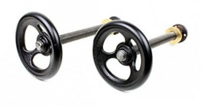

Heel mooi geworden! Mooi hout. Zo'n "opzetwerkbankje" heb ik ook op mijn lijstje staan.
Een opm.: Had je niet liever de handwielen vast op de draadstangen gemonteerd? Zodat de stangen niet uitsteken als de klem ver naar binnen is gedraaid? Of zie ik een speciaal voordeel van jouw keuze over het hoofd?

Dat was misschien handiger geweest maar het stoort (nog) niet.
De York spindels moeten echter achteraan bevestigd worden, zie foto

Een moxon vise werkt voor zover ik weet altijd volgens het principe van losse wielen.
Dat werkt prima en de draadstangen zijn niet zo lang, dus zal dat nooit hinderen.
