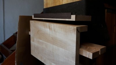

20170413_205420.jpgalle onderdelen

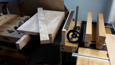

20170413_205515.jpgde top samen met de buitenste claw, met wenge als slijtstuk
vraagje: is het voldoende om alles te verlijmen of zou ik ook hout verbindingen moeten voorzien voor de sterkte ? Veel krachten gaan er niet komen op de poten of onderstel denk ik. Deze benchtop is meer voor het fijnere werk zoals zwaluwstaarten of kleinere stukjes schaven.

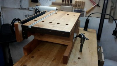

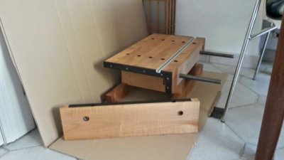

na een weekendje werken
- ik heb de kanten afgewerkt met Wenge, niet functioneel maar wel mooi (al zeg ik hetzelf)
- dog holes aangebracht
- 20cm hoog, ideaal vind ik
nu deze week nog hier en daar kantjes afronden, schrapen/schuren, olien en eventueel PU lakken

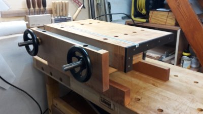

t-track erin en ingeolied (lijnzaadolie)
en nu wachten totdat het droog is om er een paar lagen PU op te zetten

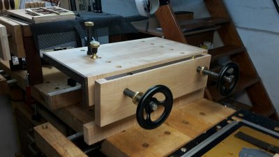

projectje is af en ik ben er heel blij mee; de ideale hoogte, 2 aparte vices, handig met T-track, ...
2 x ingeolied, geen PU coating (goed voorstel) en aan een kant voorzien van (zwarte) suede
