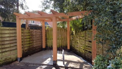

bouw eerste tuinhuis

Mooi Igor! Waarmee beits je het? het blijft namelijk wel mooi zn kleur behouden...
Ik ben van plan om tzt het te behandelen met Skyld van de Ikea...
Ik gebruik HK Lazuur in de kleur douglas. je kan op de site van de fabrikant proefverpakkingen bestellen https://www.hklazuur.com/proefverpakking. ik heb de kleur douglas gekozen omdat het de natuurlijke kleur van het hout als het ware versterkt. geeft een mooi effect. Helaas is het wel best prijzig

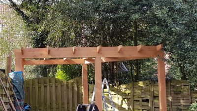

Het eerst deel staat.
Ik moet nog een paar dakbalken beitsen dan kunnen die er ook op. Ik twijfel nog wel tussen het eerst dichtmaken van het dak of het bouwen van de wanden.

Ziet er al gelikt uit! Netjes.
Ik zou eerst het dak erop doen. Dan kan je droog werken mocht het weer slechter zijn.

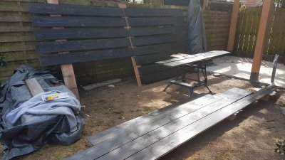

Met het mooie weer van de laatste tijd heb ik de wand planken geschilderd. 20180407_141608.jpg
tijdelijk een stelling gemaakt.
Tussen de dakbalken zat nog een open ruimte deze heb ik met wat resthout dichtgemaakt.
De achterkant moet nog

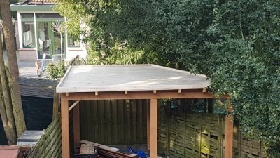

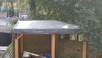

Er is weer een hoop gebeurd.
Het dak bedekt met vloerdelen en rondom een balk gelegd.
deze balk heb ik over de lengte doorgezaagd om zo het dak waterpas af te kunnen werken

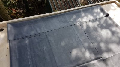

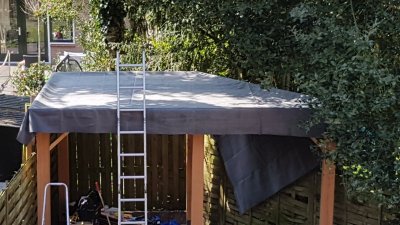

daarna het EPDM rubber op het dak uitgelegd en even laten rusten.
om het EPDM te lijmen vouw ik het zo dat ik het in delen kan verlijmen
links in de hoek is ook de plek van de waterdoorvoer te zien
alles op zijn plek en gelijmd de aansluiting voor de regenpijp zit ook op zijn plek
alleen de boeidelen (hier moet ik nog beits voor hebben. ik had net te weinig gekocht) en een daktrim en het dak is af.

Hey Igor,
Leuk project. Ziet er goed uit. Hoe ga je de uiteindelijke schoren bevestigen?
