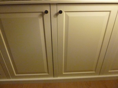

Bij gebrek aan een zaagtafel heb ik de kussens op mijn panelen met een mal en een rechte freesbit gefreesd, zie bijlage: Bekijk bijlage mal.pdf (maten kunnen afwijken).
Verder heb ik de genoemde set 991.502.11 (edit: foutje, ik heb de 991.012.11). Heb de panelen rondom verlijmd, ik zag met MDF geen reden om het niet te doen, ook met de droge lucht van nu geen spoortje van scheuren.
Resultaat:
A
