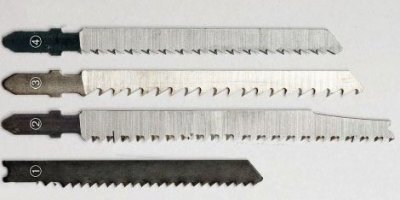

Wat ik wel merk is dat je het juiste zaagje ervoor nodig heb.
Sommige zaagjes hebben op hun einde geen snijdende tanden en dan gaat het een stuk moeilijker.
Ter aanvulling:
2 en 3 zijn geschikt om in te vallen. 1 en 4 niet.
Het is lastig om exact langs een lijn in te vallen, omdat het zaagje een beetje kan zwabberen. Het voordeel is dus eigenlijk alleen dat je geen gaatje hoeft te boren.
Bij het invallen kan je het beste de machine een beetje naar achteren bewegen op het moment dat het zaagje door het hout gaat.
