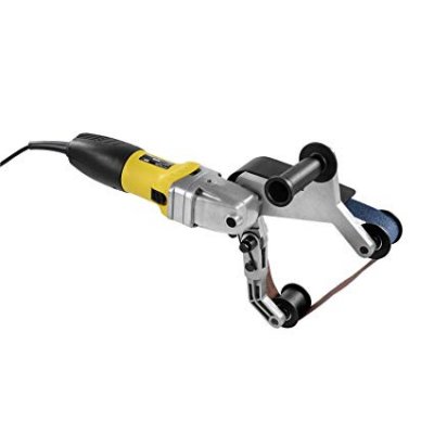

Gohja... Als je er ronde palen mee schuurt staat er continu afwisselende zijdelingse kracht op deze schroef. Is er duidelijk niet voor ontworpen. Misschien als je nog minder druk uitoefent?
Als het een veel terugkomend werk gaat zijn, zou ik eerder naar iets als deze machine kijken:

Dat is een goede tip petrolhead, zal ik onthouden. Gelukkig ging het maar om 1 keer, ben niet van plan om meer schommels in de tuin te zetten.
