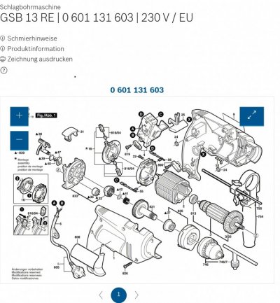

Wat er verandert als je een boormachine in een standaard zet zijn de belasting op de booras. Deze worden dan niet meer bepaald door kracht van een paar handen en massa van de machine maar door de massa en stijfheid van het statief.
Als ik het goed zie is de 13 RE gebouwd als de hobbymachine PSB 500 RE die ik na een stomme actie moet vervangen. De mechanische trein is opgebouwd tussen twee plastic 'helften' die met schroeven tegen elkaar worden gehouden.
De tekening suggereert een groter huis voor het koplager maar dat kan niet kloppen. Ook in de GSB13 zitten er schroeven onder resp. boven het lager dus de steun zal niet veel beter zijn. Verder kan het lager, ingepakt in plastic en stilstaande lucht, zijn warmte niet goed kwijt.
Mijn PSB 500 (RIP), in gebruik (geweest) als klopboormachine, had aanzienlijke speling op de as. Klopboren beginnen natuurlijk met een achterstand op dat gebied omdat de klopbeweging extra ruimte vraagt in het koplager. Speling op een lager groeit sowieso exponentieel, en het steenstof dat geproduceerd wordt bij boren in steen maakt de situatie er voor dat naaldlagertje niet beter op.
Reden voor mij om te vragen naar ervaringen met deze GSB13 bij gebruik in een goede standaard.
Mijn eigen reactie op mijn eigen betoog hierboven is dat ik toch neig naar de grotere broer GSB16RE. Deze kost een paar tientjes meer maar heeft althans volgens de plaatjes in de folder de traditionele opbouw met een metalen (koeling!) tandwielkast en lagerhuis dat aan de voorzijde op de body is geschroefd. Helaas lijkt de samenstellingstekening daarvan op de Bosch site iets anders te suggereren.
