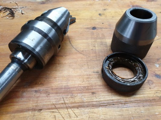

Zo'n boorkop bestaat niet uit echt veel onderdelen. Als hij het eerst wel goed deed, moet er iets veranderd zijn. Je hebt de voorkant er al af gehad en daar kan je niks bijzonders aan ontdekken, dus volgt de demontage van de achterkant. Zorg er voor gat je alle kogeltjes opvangt. Inspecteer alle onderdelen. Als er ergens vuil, of een braampje zit, haal je dat weg. Kogeltjes even inspecteren op beschadigingen en roest en het spul weer met wat kogellagervet in elkaar zetten. Als de kop los loopt is er ergens iets wat voorkomt dat je hem strak genoeg kan aandraaien.

Misschien voor de hand liggend maar ik deel toch mijn ervaring: als je het lager open maakt, zorg dat je echt kogellager vet bij de hand hebt! Ik heb een keer "gewoon" vet gebruikt maar de temperatuur loopt aardig op in een lager dat hard rond draait, mijn vet smolt en liep uit het lager wat daarna droeg liep etc. Moest alles weer open, goede les die ik graag deel 😉

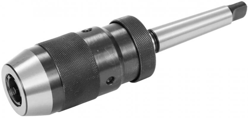

Voor alle duidelijkheid, het gaat hier om een snelspankop van onderstaand model. Ik ga dus ook een haakspanner nodig hebben neem ik aan?

De kogellagers worden niet warm. Gewoon kogellager vet is prima. Het is mogelijk dat je een haaksleutel nodig hebt bij de demontage. Die boorkoppen zijn niet allemaal het zelfde geconstrueerd.

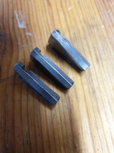

De boorkop heeft altijd gewerkt zonder problemen, tot deze week dan. Ik heb de machine een 4-tal jaar geleden tweedehands gekocht. Ik had volgens mij maar 1 'bekje' bekeken, want de andere 2 zien er veel minder scherp uit. Die hebben een plat kantje gekregen van 0,5mm. Het gaat hier aan liggen dus?
Ik zie ook niet meteen hoe ik het geheel nu verder moet demonteren. Ik kan draaien met de stift, waardoor er een deel hoger/lager gesteld kan worden. Moet ik nu dat dunne 'schijfje' eraf zien te krijgen?

Plat kantje lijkt me niet zo erg, maar ze moeten wel alledrie even dik zijn. Door te draaien duw je die drie bekjes naar beneden, als er 1 klemt kan je niet verder draaien maar de boor blijft pas vastzitten als alle drie de bekjes strak op de boor geklemt zitten.

Om hem verder te demonteren heb je dus een haaksleutel en een pensleutel nodig. Wat een dun schijfje lijkt is eigenlijk een groter deel met schroefdraad er op. Als de bekjes wat versleten zijn, heb je meer kans op slippen en als de ene bek wat meer afgesleten is als de andere zal de boor niet in het midden zitten. Maar hij moet dan nog steeds klemmen.

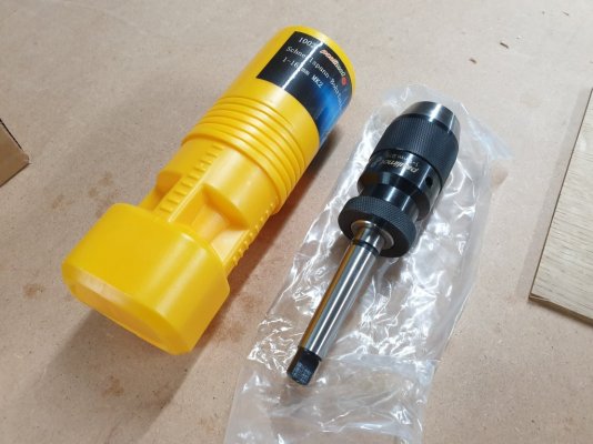

Ik ben uiteindelijk ook voor een nieuwe boorkop gegaan, binnen een weekje zou ik hem normaal gezien moeten hebben.
Petrolhead
4 mrt 2015
1.737
400
Uit een overaanbod uiteindelijk voor deze gekozen. 1-16mm dit keer ipv de standaard 3-16.
