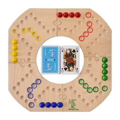

Voor mijn zus haar 30e verjaardag had ik haar graag een bordspel cadeau gedaan dat we in onze jeugd vaak gespeeld hebben. Het wordt echter in Zwitserland geproduceerd en is daarom zo prijzig dat ik het evengoed zelf kan proberen maken. Het lijkt me een vrij eenvoudig project, maar mijn ervaring met houtbewerking is zo goed als nul dus ik dacht hier toch even wat raad te vragen.
Hieronder een foto van het spelbord (ik heb een versie thuis, dus afmetingen kan ik gewoon overnemen)
- Wat voor hout raden jullie aan? (zelf dacht ik aan den of eik)
- Wat voor type kop gebruik ik best om de kuiltjes te maken waar de knikkers in liggen?

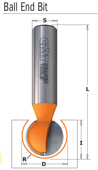

Hout is maar net wat je mooi vind. De gaten kun je wellicht maken mbv een kogelkop frees in de boormachine. Anders met een gewone boor maar dan heb je meer werk met de bodem van de gaten afwerken.
Kun je gelijk alle uitbreidingen ook maken. Heb je voor volgend jaar ook een cadeau.
edit: bij ecotools heet dat een holprofiel frees. Weet niet of dat ook naar beneden wil snijden

De gaten kan je beter met een freesje met ondersnijder maken en om de gaten goed uit te lijnen zou ik met templates werken zodat altijd alles hetzelfde is. Een template kan je maken met een lasersnijder of een 3Dprinter.

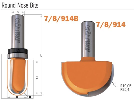

de kuiltjes kan je met dit soort frees maken.
of dat lukt met een accu schroefmachine (draait veel te traag) uit de hand (frees gaat weglopen) betwijfel ik.
op een kolomboor kan je het stuk goed vastzetten maar misschien dat die ook te traag draait.
ik zou een bovenfrees gebruiken en een of ander systeem knutselen om die op zijn plek te houden.
dat de 4 stukken als puzzelstukjes in mekaar passen en dat er in het midden een rond gat zit lijkt mij, niet gehinderd door enige kennis van het spel, niet functioneel noodzakelijk. die weglaten en het patroon op 1 vierkant stuk hout frezen, maakt de opdracht al wat eenvoudiger.
