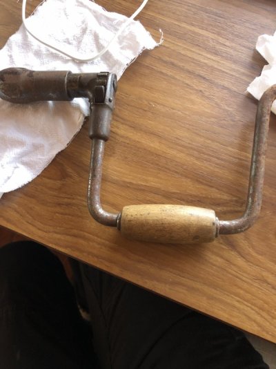

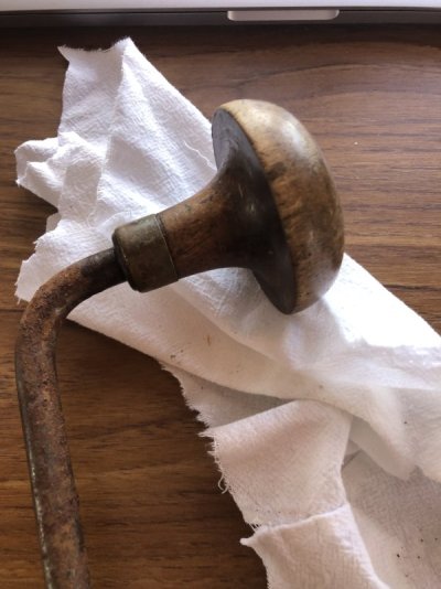

Weet iemand of- en zo ja hoe, de houten handvatten gedemonteerd kunnen worden? Ik zou alles graag willen ontroesten. Vooral het handvat bovenop draait zwaar. Ik vraag me nu ook af hoe het handvat in het midden ooit erop is gezet. Er is geen naad te zien! Of bestaat de stang uit twee delen die bijvoorbeeld in elkaar geschroefd zijn?

hier lijkt hij uit 1 stuk te zijn
Persoonlijk denk ik dat electrische verwarmen en buigen zonder brand schade aan het handvat prima te doen is in een fabriek er is genoeg ruimte tot de bocht voor een effectief warmteschild

Het handvat is inderdaad (heel vaak) uit 1 deel, deze is eerst op de stang gezet en daarna de stang gebogen. Deze krijg je er dus niet vanaf zonder hem door te zagen oid. De knop op de achterkant kan er naar mijn weten vaak wel vanaf. Bij De booromslag die ik heb zit hij met schroeven vast.
