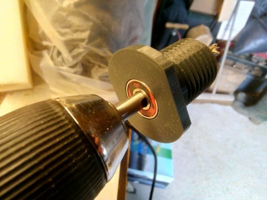

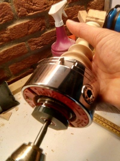

Ik had regelmatig behoefte aan een manier om het midden van de draaiingsas exact te markeren voordat ik de klauwplaat of opspanflens losmaak. Ik heb daarom een boormalletje gemaakt dat een 8 mm boor exact centreert in de M33 opname. Een standaard 8 mm metaalboor is net lang genoeg om door de klauwplaat te prikken. Twee simpele kogellagers uit een in-line schaats zorgen dat hij zuiver blijft.
Je kunt zoiets gaan draaien uit een stuk hout maar ontwerpen en 3D printen was, voor mij althans, een stuk sneller, eenvoudiger en nauwkeuriger.
Voor wie belangstelling heeft: de modelbeschrijving (.stl) is door mij gepubliceerd, met aanwijzingen voor assemblage. Zie de link hieronder.
https://www.printables.com/model/688534-m33-drillcenter
Voor leden van Radius en Houtdraaiersgilde die wel belangstelling hebben maar geen toegang hebben tot een printer: stuur me een PB dan regelen we iets.

Ziet er bijzonder nauwkeurig uit! Goed bedacht, met die kogellagers erin. Fijn dat je de modelbeschrijving ook deelt.

Ik gebruik het inderdaad voornamelijk bij omkeren tussen de centers. Het is heel handig bij kandelaars, lampvoeten, en ander spul waar een axiaal gat in wordt geboord.
Het is vergelijkbaar met boren door de spindel, maar zonder dat je de grote lengte daarvan kwijt bent.

Dat kan wel. Er is geen principiële beperking in lengte anders dan de stabiliteit van de boor.
Bedenk wel dat de ruimte voor spaanders beperkt is, dus als je diepe gaten boort moet je de geleider regelmatig uit de klauwplaat halen om spaanders te lossen.
