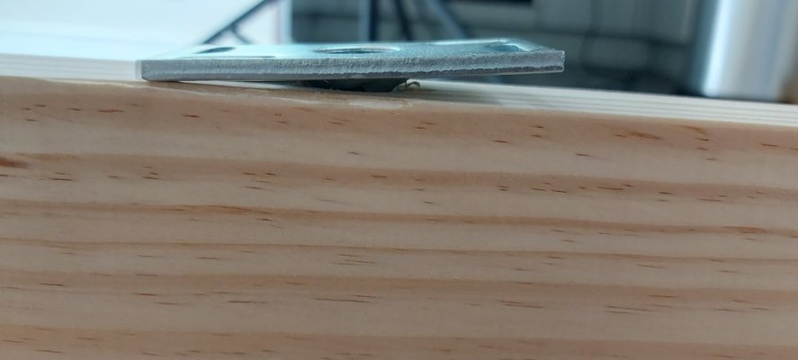

Ik dien een blinde plankdrager van dia 18mm in een massief stuk hout (Yellowpine) te krijgen.
Mijn 18 boor in een simpele boormachine ging voldoende diep, maar, ondanks alle moeite, is het boorgat toch scheef (links-rechts). En ware het volledig recht dan was 't ook niet goed, want de muur is niet perfect loodrecht en dus hangt de drager niet perfect op 90° tav de muur (op-neer).
Ik denk dat de oplossing is om het boorgat te verbreden in alle richtingen om het rechter te maken, en om gelijk speling toe te voegen. Een boor van bvb 22 gebruiken zal niet lukken; ie heeft geen houvast.
Bestaat er een tooltje waarmee ik van binnenuit in alle richtingen kan schaven om te verbreden?

Bedankt voor de feedback iedereen. Ik heb een spiraalboor van 22x180mm besteld, en ga het proberen met een geleider op deze manier:
Evt kan ik ook met een lamp schijnen aan de zijkant om de schaduw te gebruiken.

@N1ls
ik ben bang dat dat niet gaat lukken, tenminste wanneer je het bestaande gat nog steeds wilt opboren.
De 22 mm boor zal het geboorde gat volgen, met die geleider volgens dit filmpje hou je dat niet tegen.
Maar om terug te gaan naar het begin van jouw vraag; waarom ga je een gat boren van 22 mm voor een plankdrager van 18 mm, hoe ga je dat vastzetten.
