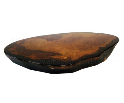

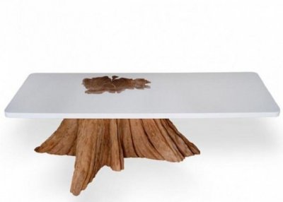

Aangezien de stam van die kerselaar half leeggerot was, lijkt het mij een mooi idee om in deze stijl te werken :
Maar mijn bedoeling zou hier wel een doorzichtig tafelblad zijn. Ik zou het inderdaad simpel kunnen oplossen door er een glasplaat op te leggen, maar dit lijkt mij veel mooier zo.

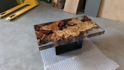

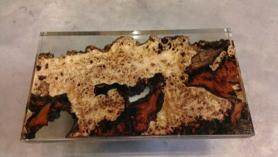

Zie onderstaande foto van een tafelblad waarbij ook gebruik is gemaakt van Epoxy meen ik.

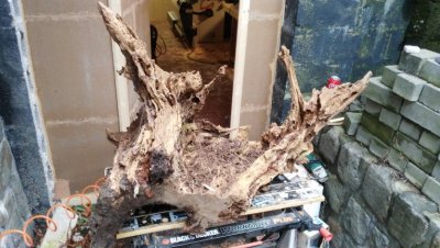

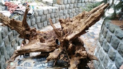

Eerste stap was natuurlijk om de wortel een eerste 'grove' kuis te geven. Compressor en krabnaald in de aanslag, en er gewoon aan beginnen...Toch een pak meer werk ingekropen als ik dacht, maar ik heb intussen wel een beter idee van hoe ik het exact ga aanpakken.
Hier ligt de wortel nog op zijn zijkant.
Vooraan zie je het begin van de stam. Dit zal iteindelijk de onderkant van de tafel worden, en het wortelsysteem de bovenkant.
Zicht langs de andere kant :
De wortel ligt al ettelijke jaren hier in de tuin, dus 'winddroog' is geen probleem. Wat wel nog een probleem vormt, is de zijde waarop hij op de grond lag, en de beestjes in de stam. Er zijn er een heel pak uitgevlogen met de compressor, maar sommige beestjes kan je nu eenmaal niet zien.

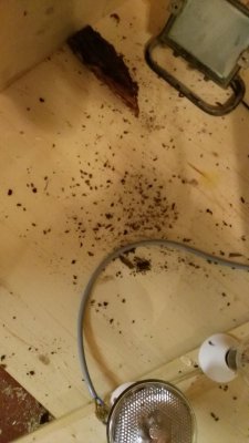

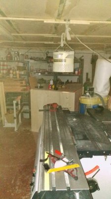

Dus heb ik een 'hotbox' in elkaar gestoken. Feitelijk gewoon een grote kubus van 1m³ met lampen erin...de wortel past er diagonaal net in.
Hier zie je de 'box' staan achteraan het atelier
De wortel heeft vrijdag al een volledige dag in de oven gezeten, en als ik de bodem bekijk hebben op zijn minst de pissebedden het niet overleefd. Een echte slachting...(en dat waren dan nog degene die ik niet weggeblazen had)
Temperatuur liep trouwens op tot 55° in 1,5 uur en hij heeft er uiteindelijk zo'n 8uur ingezeten. Dus ik vermoed dat het hout binnenin ook warm genoeg gehad heeft. Ik was graag tot 70° geraakt. Volgende week eens proberen met wat XPS-platen op de bodem te leggen.

Eerst en vooral dit : de hotbox heeft duidelijk goed werk geleverd wat betreft het uitroeien van beestjes...

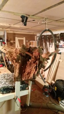

En dan het moeilijkste gedeelte...beslissen waar ik de wortels zou afzagen.
Ik denk dat ik het al gezegd had, maar de bedoeling is om de wortels aan de bovenzijde te houden, en de stam onderaan. Aangezien het voor de stam niet echt veel uitmaakt waar ik hem doorzaag laat dit mij toe om de beste intersectie te vinden voor de wortels.
Toch even aan bezig geweest !! De stam is schuin afgezaagd, dus op 1 punt op een hoek van de werkbank gezet, en ondersteund met 2 latten met lijmklem. Door deze te doen stijgen/dalen kon ik alles goed bekijken.
In combinatie met een laserwaterpas natuurlijk, anders is het echt bijna onmogelijk.
Overal zo goed als mogelijk aangeduid waar de lijn gaat komen, en dan hetzelfde onderaan. (Gewoon waterpas 45cm doen zakken)

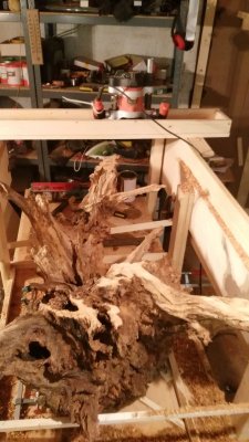

Aangezien de wortel net boven de tafel uitkwam, is het een hele constructie geworden om mijn frees te installeren.
2*2 dikke latten geklemd tegen de tafel (tot ander de uitstekende takken)
Daartegen 2 planken gevezen in een horizontaal vlak (net onder het definitieve niveau)
En daartegen dan 2 planken geklemd voor het frezen. Op deze panken had ik binnenin maatstreepjes getrokken...gaat iets vlugger bij het instellen.
Ik heb op het hoogste punt zo'n 15cm weg te frezen, en pas de laatste 5cm zal er redelijk wat materiaal weg te frezen zijn.
Ik had hier ook nog wat kunnen wegzagen met eender welke zaag, maar ik heb toch beslist om alles te frezen. Zo kon ik wat uittesten.
Hetgeen hier het beste ging was telkens +/- 7mm dieper te gaan, en stroken van 2/3mm breed weg te frezen. Het wegspringen van scherven valt al bij al heel goed mee, ik had het een pak erger verwacht.
Op het einde is de wortel wel wat verschoven, dus ben ik ermee gestopt. (ik had hem ook niet vastgezet, voor de eerste 10cm kon dat geen kwaad)
Dus nu ik aan de laatste cm's zit ga ik de wortel zo stevig mogelijk zien te klemmen, en ook mijn freesverhoging wat steviger zetten zodat de laatste 'wiebel' eruit is.
