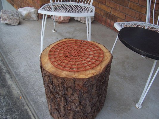

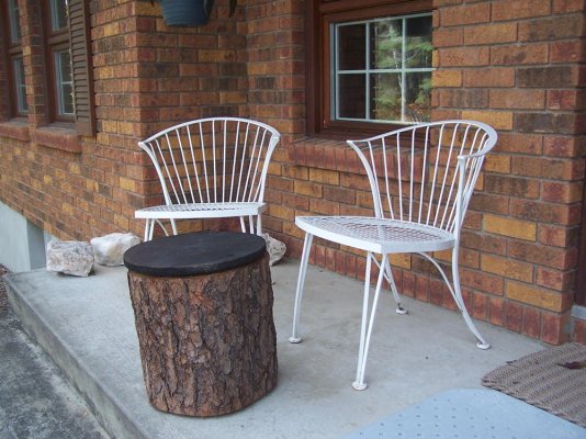

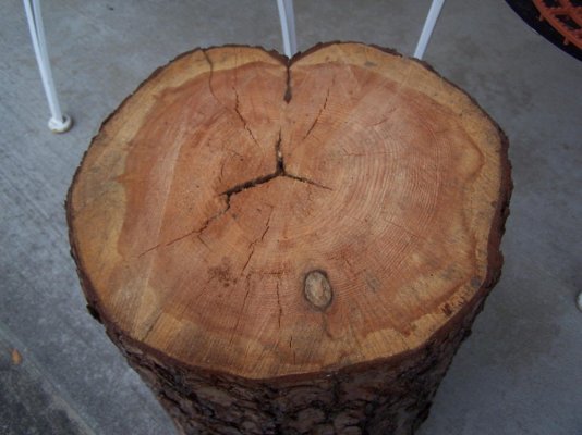

Wij hebben een stuk stam aan de voorkant van ons huis (noord kant) waar we dikwijls even thee of een drankje hebben als het te heet is aan de achterkant (zuid kant dus), deze staat er nu 3 jaar, het is een beetje uit de regen, maar word dus nog wel nat en onder de sneeuw in de winter, het is een stuck Jackpine van een boom in mijn bos die afgestorven was, Ik heb een plastic piece zoals je kan zien, onder de stam en onder het "blad" zo de lucht kan erbij en het rot dus niet (het blad heb Ik gezaagd uit een stuk scrap MDF dat een coating heeft).
Ik vind dat het er beter uitziet als de schors er aanblijft, maar light wel aan het soort hout en waneer de boom gekapt is, een paar plaatjes zojuist gemaakt.
Jackpine = Pinus banksiana
