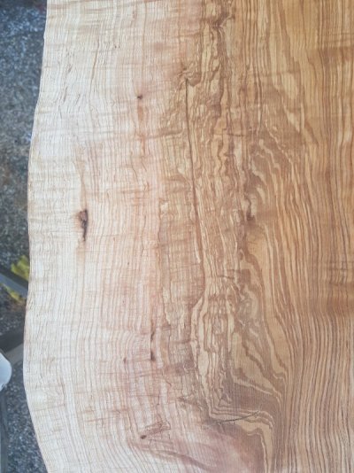

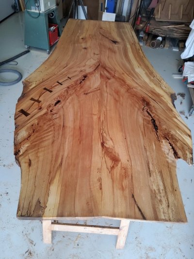

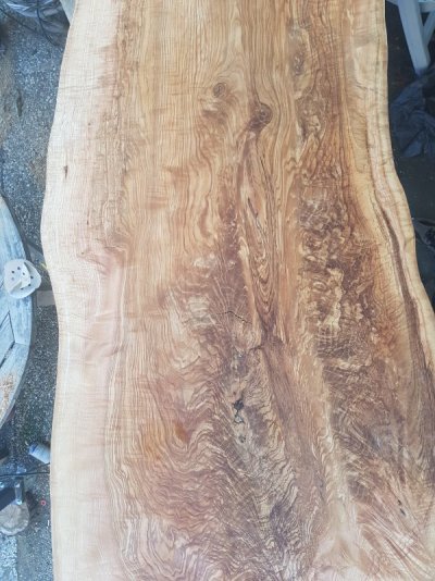

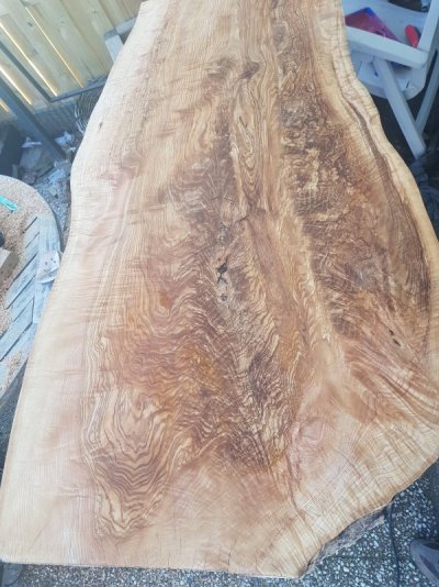

Heb meer dan een jaar terug een boomstamblad gekocht van verse esdoorn. Heeft zowel binnen als buiten (onder regen) gestaan. Nu schuur ik het en de bruine strepen lijken diep te zijn. Ik ben bang dat ze door regen etc steeds dieper zijn gezakt. Ik schuur en schaaf maar krijg ze niet weg. Heeft iemand enige idee wat ik hieraan zou kunnen doen?
Dacht het met olie te gaan afwerken maat dat zal de strepen aan de buitenkant gaan accentueren. Alle suggesties zijn welkom

Schuren , makkelijkste is met een bandschuurmachine met raam
als je op de strepen doelt die dwars op de lengterichting te zien zijn . . . die vind ik nu juist mooi & een verwijzing naar wat met die boom gebeurd is
je kan dit nagaan door een stuk van het blad te zagen & dit te verdunnen tot de strepen verdwenen zijn
inderdaad
zelf heb ik een makita van rond de 300 euro + een raam van rond de 100 euro
die combinatie gebruik ik om grote oppervlakten te vlakken
andere methode is een bovenfrees op een raam dat je over 2 parallelle zijkanten verschuift
die is op dit forum reeds veel aan bod gekomen

Mogen we een foto van dichtbij, wellicht met een toegevoegde pijl, waarvan jij aangeeft dat het strepen zijn. In de lengterichting zie ik geen strepen. Ik denk wel strepen te zien die verticaal gaan en een ronding hebben. Maar wellicht zie ik het verkeerd.

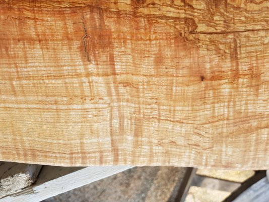

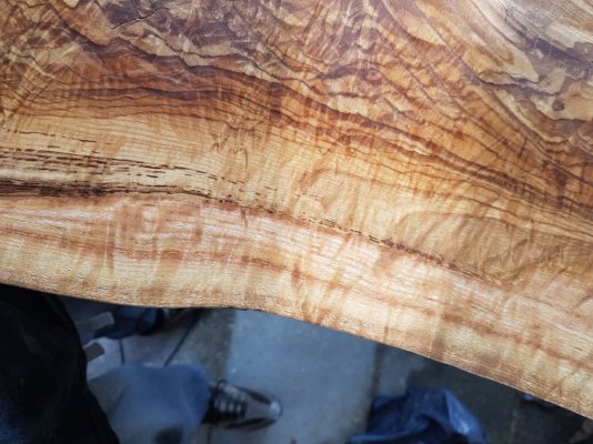

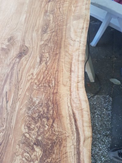

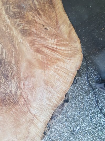

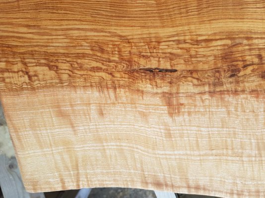

Bedankt voor alle reacties. Hier een paar foto's waarop de strepen beter zichtbaar zijn. Ik heb het een beetje nat gemaakt met een doek voor betere zichtbaarheid. Zoals te zien zijn de zijkanten (gedeeltelijk) vol met ( schroei?) Plekken van de zaag of nog stommer van de lamellenschijfjes wat ik eerst gebruikt heb. Ja stom, ik weet het lol

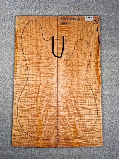

Is gewoon 'gevlamde' Esdoorn (Engels: curly maple), komt bij meerdere houtsoorten voor maar bij bijvoorbeeld Esdoorn kan het heel prominent aanwezig zijn:

Mocht het nog niet duidelijk zijn na de laatste reacties, dan hier nog een: wat er op je foto's toe zien is, is de prachtige tekening van gevlamd esdoorn.
Die 'strepen' ga je dus niet wegkrijgen. Ze zijn onderdeel van het hoor en lopen door een door. Veel mensen vinden dit juist mooi. De houtliefhebbers op het forum hier zeker.
Sterker, veel mensen betalen extra voor een stukje hout met dit tekening. Laat staan een heel tafelblad!

gaat het hier eigenlijk om esdoorn? Lijkt mij meer op gevlamde olijf Essen… misschien dat andere hier hun mening over kunnen geven.

Ik had in eerste instantie ook die associatie. Maar op de detailfoto mis ik de open structuur van de nerven die kenmerkend voor Essenhout zijn, dus denk ik toch aan Esdoorn. Maar wel een prachtige plaat hout met bijzondere doorleefde tekening!
