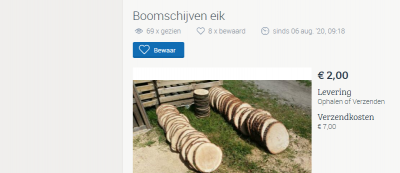

Hoi allemaal,
Vrienden van me waren aan het hinten dat ze wel interesse hadden in plantentafeltjes. Nou zag ik deze boomschijven bij mij(n ouders) in de buurt, en dat leek mij wel mooi.
Link
De vraag is: zijn zulke schijven geschikt of gaat dat gigantisch scheuren op den duur?
Ik hoop dat jullie me daarin kunnen adviseren!
N.b: misschien dat ik er nog wel een interessantere vorm van wil zagen of ze in elk geval van de live edge wil ontdoen. Heeft dat nog invloed?
Groetjes,
Bart

Op de foto's te zien lijkt dit eik.
Je kan best eens navragen of de schijven al gedroogd zijn of vers gezaagd en of ze behandeld zijn met een product om het droogproces te vertragen.
In principe is de logica dat zo'n schijf altijd krimpt als je deze binnenshuis gebruikt waardoor barsten ontstaan.
Misschien een idee om met een klokboor de kern eruit te boren, de plant komt erop te staan dus niet zichtbaar.

Dat gaat zeker scheuren. Ik heb afgelopen winter ook wat eiken en noten schijven gezaagd, en die zijn bijna allemaal binnen enkele weken al gaan scheuren. Lagen gewoon buiten onder een afdak, dus nog niet eens binnen.
Maar misschien is het scheuren juist mooi en gelijk een idee om met epoxy aan de slag te gaan? Dat is mijn bedoeling tenminste. Hier blijven ze nog een paar jaar liggen, dan nog een jaar in een droge schuur om vervolgens mee aan de slag te gaan en dan ook de scheuren vol te gieten met epoxy, waarschijnlijk in een contrasterende kleur om het juist te accentueren.

Bedankt voor de reacties! De voorbeelden die ze in de MP advertentie geven zijn dus niet echt van waarde...
Ook zeer bedankt voor de suggesties om het scheuren te vermijden of er juist gebruik van te maken. Ik zit er nu een beetje over na te denken hoe ik, geïnspireerd door die suggesties, toch zo'n schijf zou kunnen gebruiken.
Als daar nog een mooi ontwerpje uit vloeit laat ik het weten!

Je kunt wel proberen om het te controleren waar het scheurt, en maar een scheur er in krijgt.
Als je er van het hart to buitenkant een zaagsnede in maakt, zal dat de plaats zijn die open trekt, zou Ik mooier vinden dan verschillend scheuren onwillekeurig in de schijf.
Je kunt lijn olie in het hout laten trekken (beide kanten) dat vertraagt het drogen en verminderd het scheuren, maar het scheuren kun je niet voorkomen.
