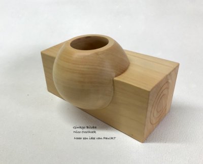

Heb je ergens wat tegengewicht op de schijf geschroefd om het in balans te hebben tijdens het draaien?

Ornament, de onbalans viel best mee, het werkstuk zit erg dicht bij het midden.
Het juiste toerental kiezen is ook van belang. Bij trillingen helpt het vaak om het toerental te verhogen in plaats van te verlagen.
Zoals in het begin van dit bericht aangekondigd wilde ik dit werkstuk van Paul ook nog eens maken. Vandaag maar eens gedaan en het is ontzettend leuk om te maken.
Ik had alleen niet het juiste hout hiervoor gekozen (te zacht) maar het toch gelukt. De volgende staat in de draaibank en wordt van iepen.
Heel belangrijk is het aftekenen van het werkstuk, want elk o zo klein verschil geeft problemen.

Mooi gedraaid Nico en dat in zacht hout, je beitels zullen wel vlijmscherp zijn geweest, in iep dat zal wel mooi getekend zijn ben benieuwd.
Heel mooi Nico!!
Het aftekenen moet inderdaad heel nauwkeurig gebeuren, maar ook het op- en omspannen is van groot belang.
