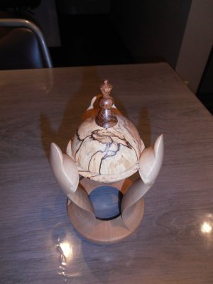

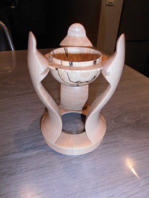

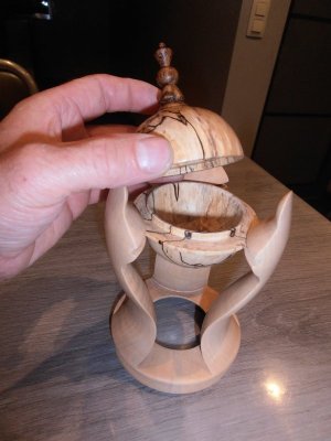

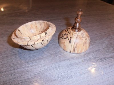

Hier nog een foto van de bol met handvaatje afgewerkt.
Het voorlopige eindresultaat laat ik jullie in spanning afwachten tot de 3 punten van de dragers afgewerkt zijn.
Dan krijg je mijn laatste foto's te zien en een foto van het exemplaar van Jan Koppejan waarvan mijn inspiratie kwam.
sirjacobsd
27 feb 2014
2.795
44

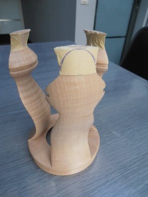

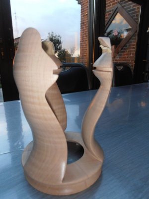

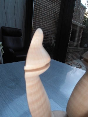

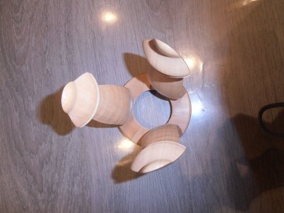

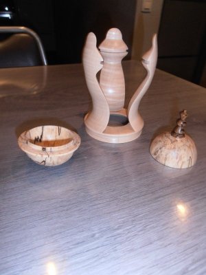

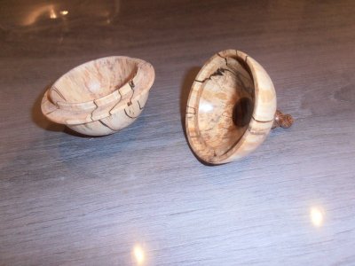

Vandaag de laatste serie foto's met de volledige afwerking.

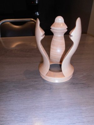

Stap 43 zijn de puntafwerkingen aftekenen van de 3-dragers en bijwerken door af te schuren volgens vorm.
Ik heb eerst wat papierkleefband opgedaan om af te tekenen.
De ronding = een 2 euro muntstuk.
De brute vorm werd machinaal gedaan en de fijne afwerking met de hand. Daarna afgewerkt met shellawax.
Stap 44 is de onderste halve bol insteken.
Deze is er niet ingelijmd en spant er door zichzelf in.
Stap 44 is de bovenste halve bol met handvaatje op plaatsen.

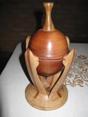

Hier nog een foto van mezelf en het werkstuk waarvan ik heel fier op ben.

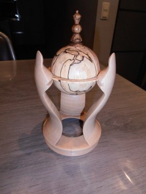

Toch wil ik nog Wim Koppejan speciaal bedanken om zijn idee te mogen gebruiken.
Zijn werkstukje plaats ik er nog een bij zodanig dat jullie de vergelijkingen kunnen maken.
Ik heb niet uitdrukkelijk zijn afmetingen genomen, maar qua vorm is het zeker te vergelijken.
Zijn object is gerealiseerd met 4 dragers en deze van mij uit 3 dragers.
Eindresultaat
Werkstuk Wim Koppejan

Sirjacobsd groot compliment met het resultaat. Je brengt het draaien op een hoger plan. Wel een heel groot verschil met je voorbeeld. Jouw werkstuk is veel eleganter. Verhoudingen beter. De rest van de lofzang zal ik je besparen. Voor dit soort projecten hebben wel een aparte categorie.
5.566
2.344
Ben het helemaal met Wim eens, spannender houtsoorten en het ontwerp is veel uitbundiger. Maar ook alle eer aan Wim Koppejan voor het origineel en ik vind zijn voet met die invallende 3 armen iets fraaier. Na alle loftuitingen gaat deze naar onze eregalerij, proficiat met het prachtige werkstuk en onze dank voor de uitgebreide beschrijving en foto's.
