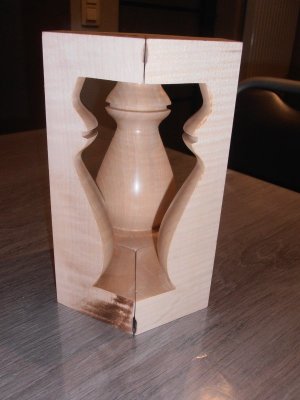

Ik zal jullie weer een groot verslag uitbrengen rond het draaien van een bol met 3 dragers.
Het idee komt van Wim Koppejan uit Nederland. Hij heeft er één gemaakt met 4 dragers.

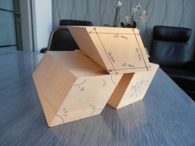

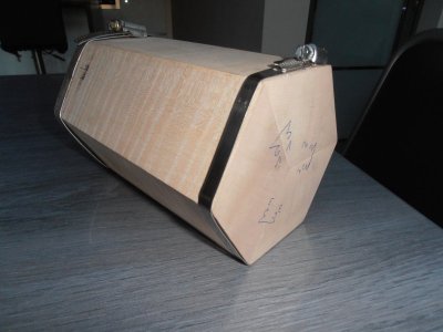

Stap 1 is zoals gewoonlijk de werkstukken klaar maken.
Mijn keuze is esdoorn voor de dragers. Het resterende onderdeel heb ik nog geen keuze gemaakt.
Drie werkstukken onder een gradatie van 30 graden zagen, maar schaven kan ook of eventueel met een verstelbare freeskop voor op de freesmachine.

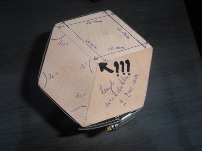

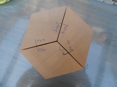

Stap 2 zijn herkenningstekens op plaatsen. Bij ons noemen ze dat paringstekens.
Hoe men dat noemt in Nederland, weet ik niet. Is dit dezelfde benaming?

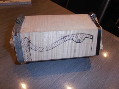

Stap 3 zijn de werkstukken samen spannen met passende spanbanden die men gebruikt om bijvoorbeeld een flexibel van een dampkap te monteren.
Opgelet: geen lijm aan de werkstukken doen bij het samenspannen. Deze moeten later weer los gemaakt worden.

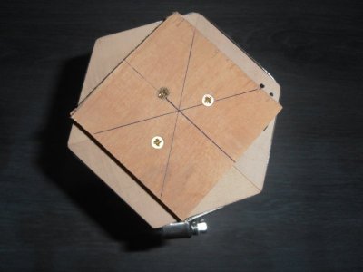

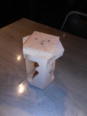

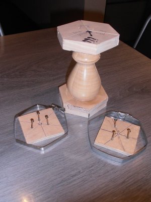

Stap 4 zijn multiplex stukjes aan schroeven en daarvan het middelpunt bepalen.
Dit is om het center gemakkelijk te kunnen behouden als je tussen uw centerpunten gaat spannen op de draaibank.
Doe je dit niet, het eindresultaat zal 3 ongelijke delen kennen.
Opgelet: gebruik geen te lange schroeven zodanig dat je er niet in aanraking mee komt tijdens het draaien.
Ik blijf ongeveer een 3-tal centimeter van het uit te draaien gedeelte.

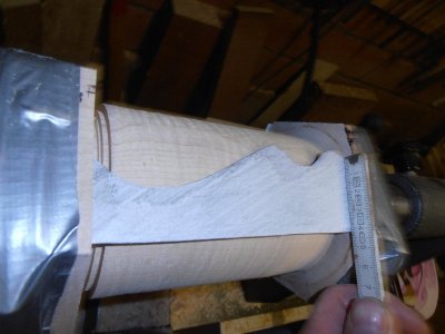

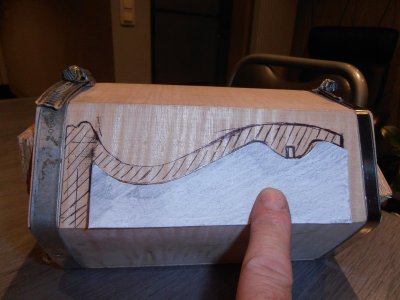

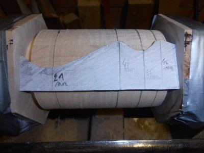

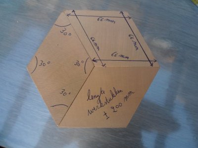

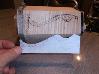

Stap 5 is een schets maken wat de vorm zou moeten worden.
Stap 6 is een kartonnetje maken die als kalibertje/malletje moet dienen.
Het kalibertje/malletje moet effen liggen met één van de buitenste ribben van de werkstukken.
Zo'n ribbe dient om daar de diepte te gaan controleren wat duidelijk zal worden tijdens de draaimomenten.
sirjacobsd
27 feb 2014
2.795
44

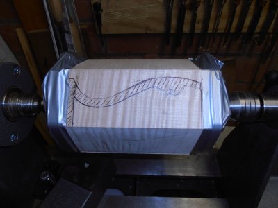

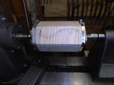

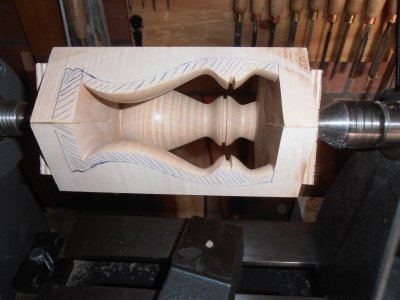

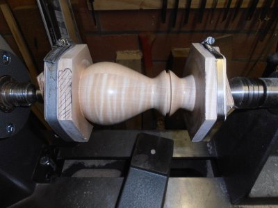

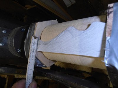

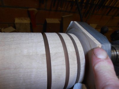

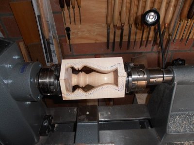

Stap 7 is opspannen tussen de centers.
Stap 8 zijn de spanbanden met kleefband afplakken om wat veiliger te gaan werken.
Als je er toch met uw vingers per toeval er tegenzit, dan ben je niet in aanraking met het ijzer van de spanbanden.

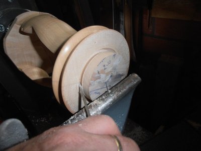

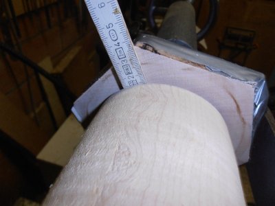

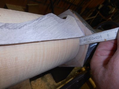

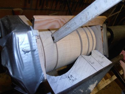

Stap 9 is de totale lengte van het kalibertje/malletje uit draaien tot op een diepte van ongeveer een 15-tal mm.
De uiteinden worden opgemeten en op diepte weggedraaid.
De controle wat betreft de dieptes gebeurd vanaf de ribbekant.
Stap 10 zijn de belangrijkste afmetingen op het kalibertje/malletje plaatsen en op het werkstuk.

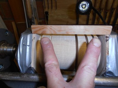

Stap 11 zijn de belangrijkste lijnen op diepte uitdraaien en regelmatig controleren dat de dieptes juist zijn.
Dit doe je best met een recht latje dat je plaatst op de ribbekant.

Alleen die hoeken(allemaal 30*) kan dat?
Inderdaad,dit kan perfect.
Ze zijn gezaagd met een paneelzaag en een zeer goed snijdende zaag.
Ik heb hier geen foto's van, maar ik zal dit later nog er eens bijplaatsen met andere stukken.
Is een belangrijk puntje dat ik niet bij stil gestaan heb, Nico.

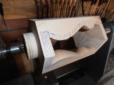

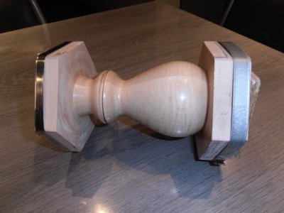

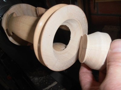

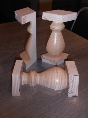

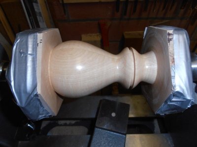

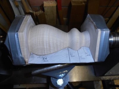

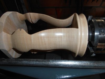

Stap 12 is het binnenste deel naar vorm uitdraaien volgens de voor gedraaide dieptes.
Opgelet: voer tijdig controles uit met het kalibertje/malletje.

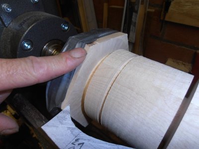

Stap 13 is een groefje indraaien die iets conisch naar de buitenkant toe.
Zo kan de toekomstige bol die erin moet komen spannen.
Stap 14 is fijn schuren en afwerken met shellawax.
Stap 15 is het plakband verwijderen.

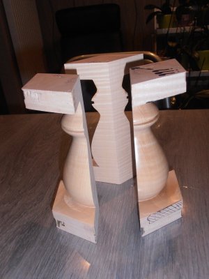

Stap 16 is het werkstuk lossen, spanbanden af doen en de multiplex stukjes verwijderen.

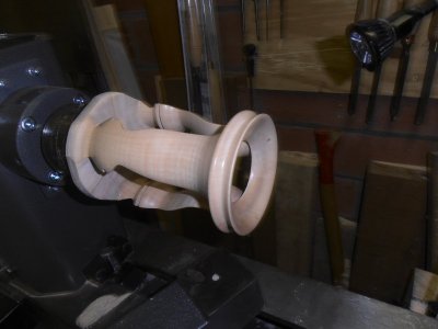

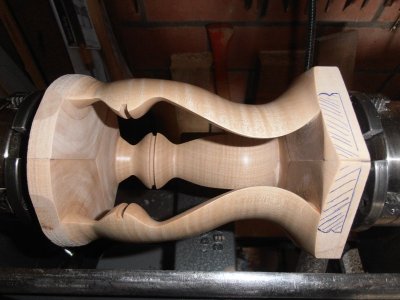

Stap 17 zijn de stukken binnenste buiten draaien. Zo zie je het eindresultaat langs de binnenzijde.

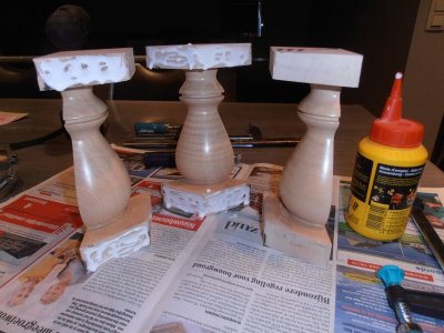

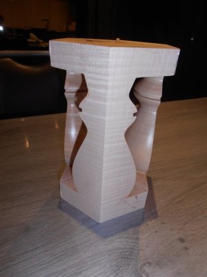

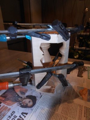

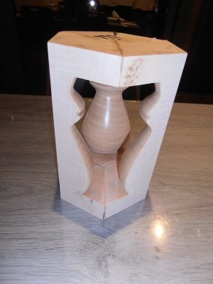

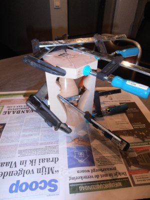

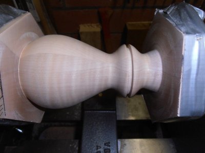

Stap 18 lijmen van de 3 stukken die naar binnen toe gericht zijn.
Opgelet: span het geheel eens als proef alvorens lijm aan te brengen.
Stap 19 spanschroeven afdoen na droging.
Tot hier ben ik nu gekomen. De rest zal weer volgen binnenkort.

Paringstekens is een nederlandse benaming.
Bedankt Renault voor de info.
Ik weet nu dat ik dit woord verder mag gebruiken naar de noorder buren.

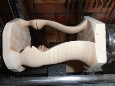

Deze namiddag weer wat bijgedraaid aan het gedeelte van de dragers.
Vandaag plaats ik weer een ganse reeks foto's met wat uitleg tot de afgewerkte staander met 3 dragers.

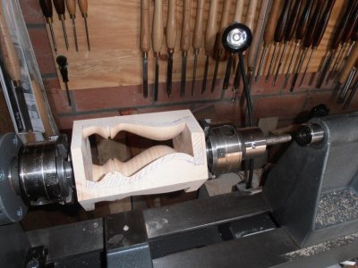

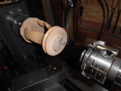

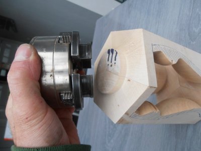

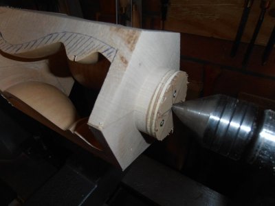

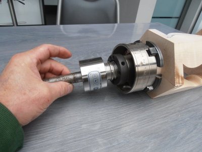

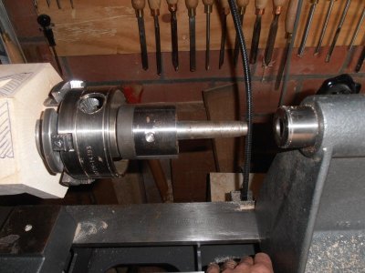

Stap 20 zijn nieuwe multiplex strookjes opschroeven langs beide uiteinden en het middelpunt bepalen door de overhoekse lijnen te trekken van de 3 samen gelijmde stukken.
Stap 21 is het geheel opspannen tussen de centerpunten van de draaibank en langs de uiteinden een recht stukje aandraaien om te kunnen grijpen met een klauwplaat langs beide kanten.
Stap 22 is het geheel terug van de draaibank nemen en de multiplex strookjes afschroeven.

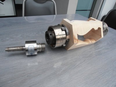

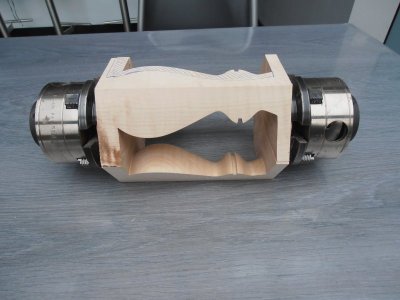

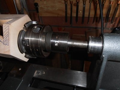

Stap 23 zijn de klauwkoppen bevestigen aan de uiteinden met een speciaal meedraaiend stuk (MK2) om in de plaats van het meedraaiend centerpunt te steken.
sirjacobsd
27 feb 2014
2.795
44

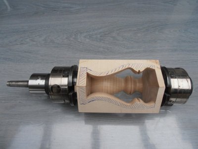

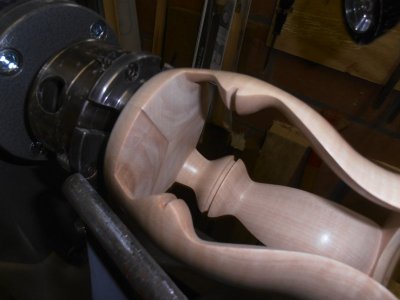

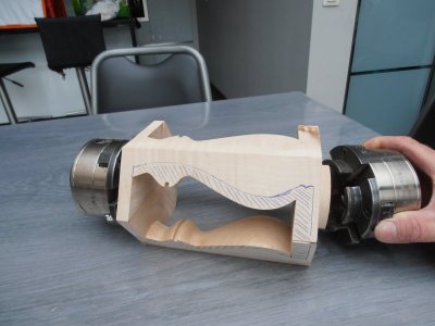

Stap 24 is het geheel met de klauwkoppen en speciaal meedraaiend conisch stuk vast maken in de draaibank.
Opgelet: ik heb bewust gekozen dat het werkstuk met de bovenkant naar links zit;
Reden: er moet onderaan een opening komen.

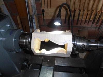

Stap 25 een lamp op plaatsen zodanig dat je het binnenste die al gedraaid is zichtbaar komt tijdens het draaien.
Stap 26 is de buitenkant wegdraaien volgens vorm en regelmatig controle uitvoeren.
De draaibank moet op hoge toeren draaien door de openingen die aanwezig zijn.

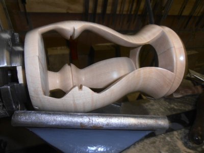

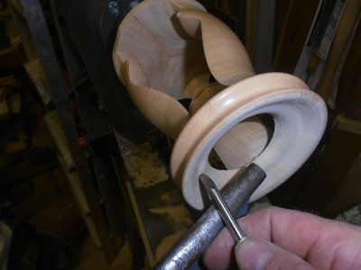

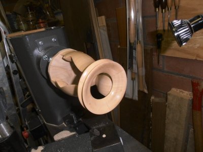

Stap 27 is het geheel schuren en afwerken met schellawax.
Stap 28 is de onderkant naar vorm draaien en afwerken met shellawax
Stap 29 is het speciale conische stuk met klauwkop wegschuiven en onderkant uitdraaien plus afwerken met schellawax.
Stap 30 is de bovenkant draaien en afwerken met schellawax.
