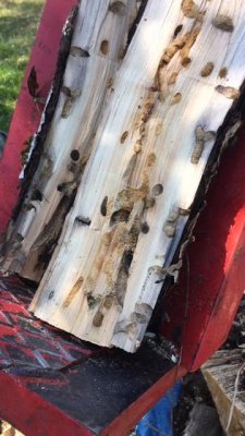

Hallo allen, ik heb een paar bomen verzaagd voor brandhout.
Bij het klieven zag ik houtblokken die vol zaten met grote wormen en kevers.

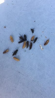

Ik had reeds heel wat geklieft en gestapeld en ik zie nu dat er overal boktor kevers in en rond mijn tuinhuis zitten.
In mijn tuinhuis ligt ongeveer 24 m3 brandhout, en ook planken in eik , beuk, en Kerselaar.
Hebben jullie ideeën om het tuinhuis te behandelen, inspuiten lijkt me moeilijk, ik geraak nooit tussen alle houtblokken.
Het is een open ruimte dus gas zal ook niet lukken.

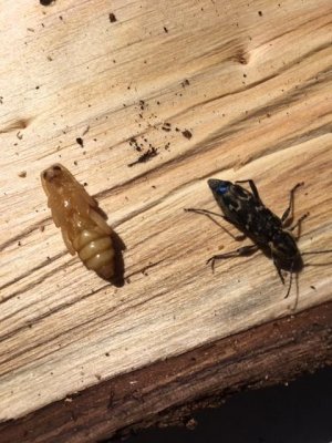

zit er niet bij hij staat op de 2 de foto boven grijszwart met tekening op de rug en blauw vlakje achteraan. Als ik zie hoe groot de hangen zijn denk ik wel dat hij zeer veel schade zal aanbrengen.

Misschien lusten ze alleen vers hout. Ik quote uit Nature Today | Boktorren gedemoniseerd
In en om het huis worden in Nederland meestal slechts vier soorten gezien. Drie van deze soorten worden regelmatig met openhaardhout huizen binnen gebracht. Het gaat daarbij om de prachtige vermiljoengekleurde vuurboktor (Pyrrhidium sanguineum), de zeer variabel gekleurde veranderlijke boktor (Phymatodes testaceus) en de gewone smalboktor (Stictoleptura rubra) waarvan de mannetjes bruingele en de vrouwtjes helderrode dekschilden hebben. De volwassen vrouwtjes van deze soorten hebben hun eitjes afgezet in het hout. Wordt dit openhaardhout binnenshuis opgeslagen dan zijn de larven door de hogere temperaturen in staat zich sneller te ontwikkelen. Na verpopping sluipen ze dan in huis het hout uit. Geen van deze soorten is in staat te overleven in bewerkt hout.
In Nederland komt slechts één soort boktor voor waarvan de larven een bedreiging zouden kunnen vormen voor bewerkt hout, en dan alleen voor naaldhout! Dit is de huisboktor (Hylotrupes bajulus).
Van die rode boktorren zie ik hier ook regelmatig. Nou is die op de foto grijs/zwart, maar ik weet zo niet welke het precies is - dat blauwe stukje is niet te vinden. Alleen hoe kom je daar achter? Een bestrijdingsbedrijf heeft een belang, tenslotte. Hebben ze allemaal zo'n blauwe vlek?

Af en toe heb ik ook een stuk brandhout met een zo een mooie, dikke larve er in. Bij het draaien van kersenhout of iep zitten ze er soms nog in. Maar algemene aantasting van kernhout heb ik nog nooit gezien. Houtwormen nestelen zich meestal in het spinthout of net onder de bast. Iep is daar een uitzondering op, maar die beestjes eten zeker niet de ganse blok op. Het spint van kersenhout lijkt ook lekker te zijn. Daar tref ik ook vaak larven aan.
Volledige aantasting is meestal bij hout dat vochtig gelegen heeft.
Dus hout droog opslaan en geen zorgen maken.

Heel algemeen - huisboktor eet alleen droog hout, en vooral naaldhout. Boktorren in 'vers' loofhout zijn dus meestal (altijd?) andere soorten en niet direct gevaarlijk voor je huis. Wat niet wegneemt dat dit hout wel extreem aangetast is. Ik zou het denk in in zijn geheel dumpen.
Je binnenhout beschermen doe je bijvoorbeeld met Perfacs, of een ander houtimpregneermiddel met permethrin.

Gevonden Xylotrechus rusticus of grijze wespenboktor , zeldzaam blijkbaar voorkeur voor populier, dat was ook de boom die ik velde.
Veel informatie vind ik niet over het insect, maar ik gok erop dat mijn tuinhuis veilig is.
