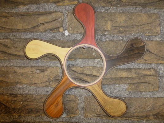

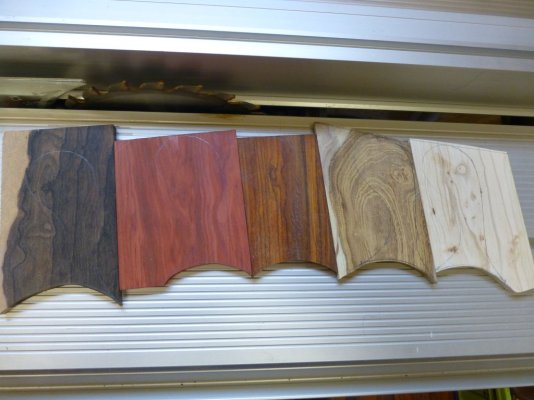

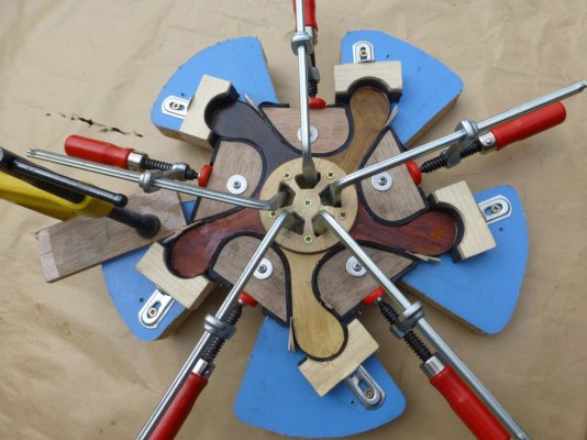

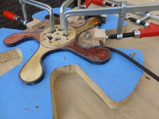

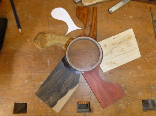

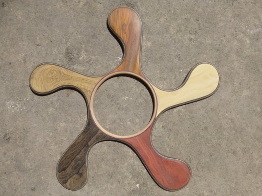

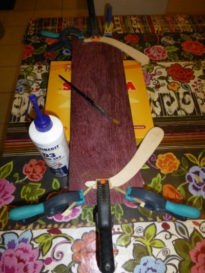

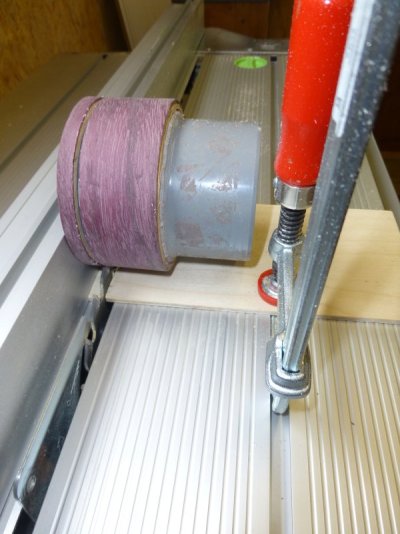

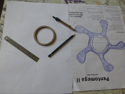

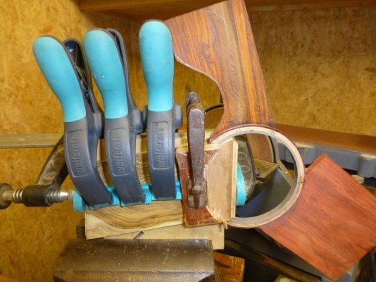

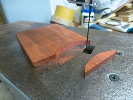

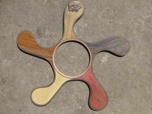

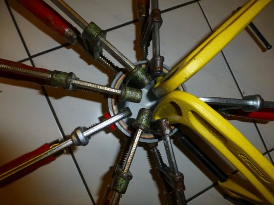

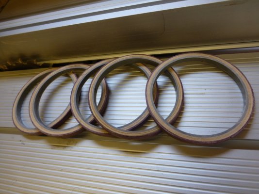

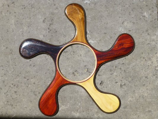

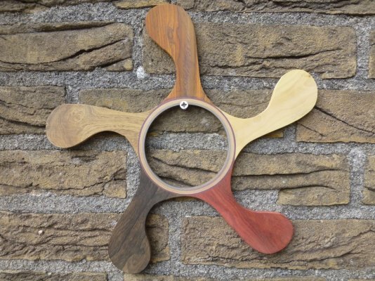

Deze boemerang heb ik gemaakt in 2018 voor een esthetische wedstrijd in Albuquerque, USA. Mijn doel was een vijfvleugelige boemerang te maken met een grote open ring die dun maar ook heel sterk is.
Ik ben begonnen met een pvc buis en daarom heen 0.3mm dik berkenfineer te wikkelen (volgens mij 9 lagen). Daarna nog 2 lagen 0.6mm purperhart fineer. Daarna allemaal segmenten ongeveer 8mm gezaagd. Op de ring zijn daarna 5 hardhoutsoorten gelijmd met epoxy, nl; ziricote, cocobolo, laburnum, roodhart en buxus (deze op laatst moment gewijzigd). Uitdaging was om de ronding die was uitgezaagd perfect naar de ring te vormen en hiervoor een simpele mal voor klemmen gemaakt. Het bleek dat de purperhart fineer hier en daar niet perfect was verlijmd. Dit had ik eerste met een dun stukje koperblad schoongekrabd en met epoxy gevuld en opnieuw verlijmt tegelijk met de stukken hardhout op de ring zodat het weer helemaal dicht was. Na het verlijmen van de 5 stukken is het met figuurzaag machine netjes uitgezaagd (geen foto van), en daarna netjes afgerond met schuurrollen in mijn boor/freesmachine. Om het geheel nog steviger te maken had ik het gekke idee om er weer fineer om de hele boemerang te wikkelen, 2 lagen gerookt eucalyptus, daarna 1 laag beuken en weer 2 lagen gerookt eucalyptus. Dus 5 lagen om de gelijmde stukken er nooit meer van af te laten komen. Ik moest hiervoor een primitieve lijmmal voor maken met speciale aandruk stukken die vast zijn geschroefd op de mal maar naar voren en achter kunnen schuiven door een sleuf. De aandruk stukken zijn bedekt met een paar lagen epdm, een rubberachtig materiaal. Naargelang de lagen fineer toenam kon ik een paar lagen rubber verwijderen zodat het naar de vorm staat van de holte. Dit was echt monnikenwerk en heb ik helemaal zonder hulp gedaan wat echt mijn zenuwen op de proef stelde. Nadat het verlijmen klaar was heb ik de boemerang op dikte geschuurd met bandschuurmachine, ongeveer 5,5mm. De boemerang is nu in bezit van een Zwitserse verzamelaar die er helemaal weg van was. Ik heb nog een aantal fineer ringen en ga meerdere van deze boemerangs maken, behalve de 5 lagen fineer aan de buitenkant. Ik wil hier iets ander voor bedenken, zoals een massieve strip met stoom gebogen en alleen in de holte i.p.v. om de hele boemerang.

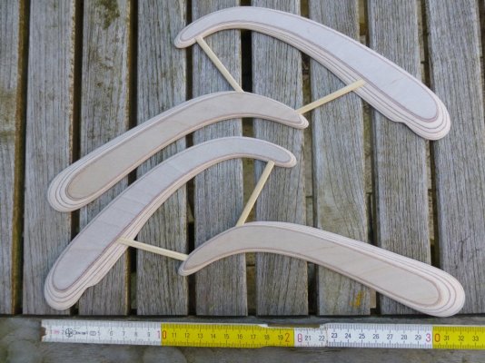

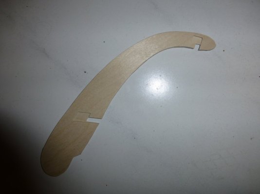

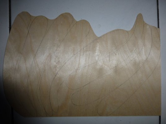

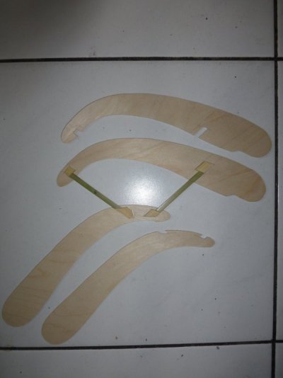

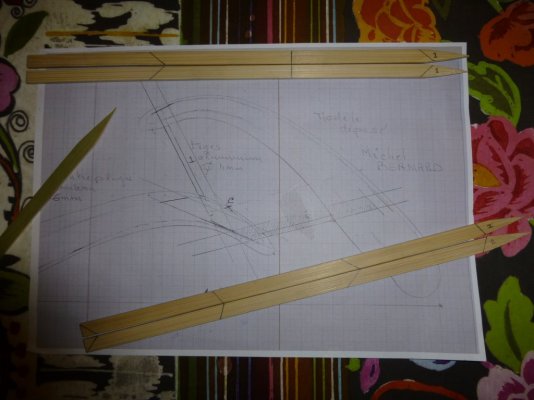

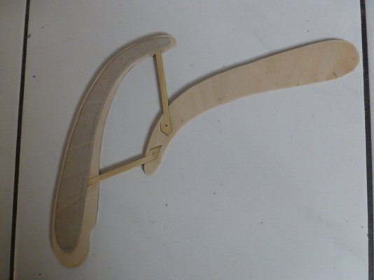

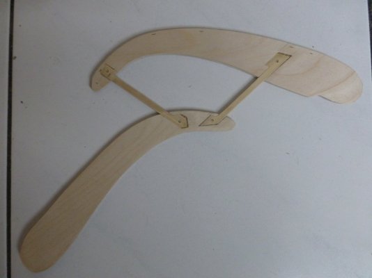

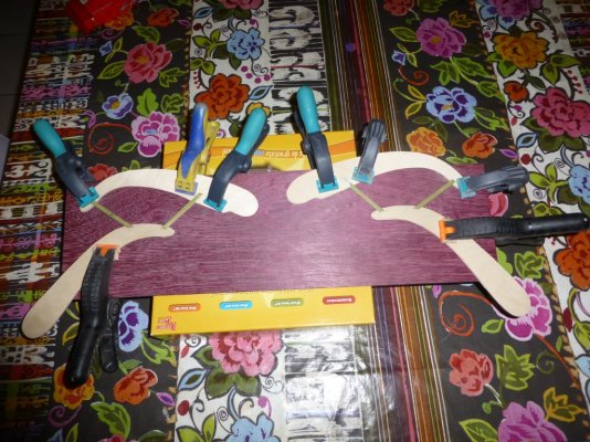

Van deze helaas niet maar wel van de "Rocking Chair" boemerang. Een soort dubbeldekker ontworpen door een fransman in de jaren tachtig. Hier de link;
Deze is gemaakt van vliegtuig multiplex wat weer in lagen is verlijmd, om een opening te creëren voor de stukjes bamboe die het geheel bij elkaar houd. Dikte is rond de 4mm en bestaat uit 10 of 12 lagen (weet het niet exact meer). Had niks van de vlucht verwacht maar hij komt goed terug. Origineel is van Michel Bernard en volgens mij van 6mm dik multiplex en heeft aluminium staafjes i.p.v. bamboe.
