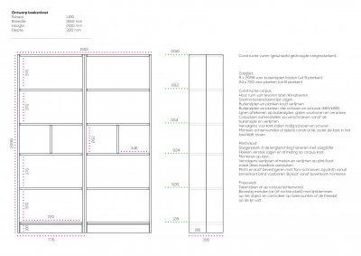

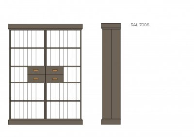

Er is een bouwtekening... of ja een soort van. Bijgevoegd de opzet die ik heb gemaakt voordat ik begon. Daarop is te zien dat ik hem oorspronkelijk in een andere kleur wilde maken en dat ik rechte lijnen wilde frezen in de achterwand. Heb er nog wat instructies bij gezet, maar die zijn soms vrij basaal (een vriend van me met minder kluservaring vroeg ook naar de tekening). Het idee van het ruitmotief is pas later gekomen. Tip hierbij: teken een raster af (in mijn geval geloof ik 10 x 17 cm) en teken de ruiten af op dit raster.
