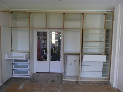

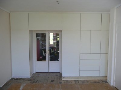

Hieronder een voorbeeld van een kastenwand met Tip-on. De deuren hiervan zijn 2,04 m hoog.

Mooie kastenwand! Ik houd het voor mijn eerste kast voorlopig nog sober: enkel leggers en kapstokhangers.
