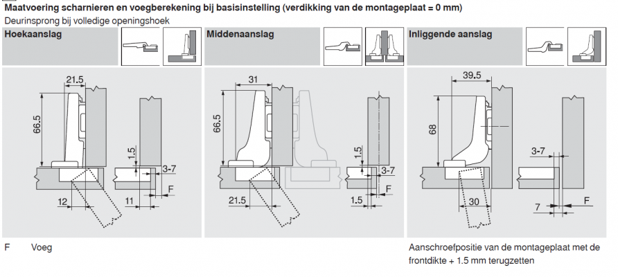

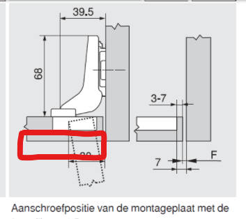

Even de documentatie er bij plakken:

Ik ben dat niet met je eens, als @KrisC en ik de maatvoering van Blum aanhouden dan krijgen we zoiets:
Met 1,5mm naar binnen stellen steekt het toch nog steeds 1,5mm uit buiten het corpus?
Push to open heeft hier niet zo veel mee te maken toch, dat zit niet aan de scharnierkant maar aan tegenoverliggende kant of mis ik iets?
Bekijk bijlage 97117
Inderdaad ! Dit is precies wat ik krijg.

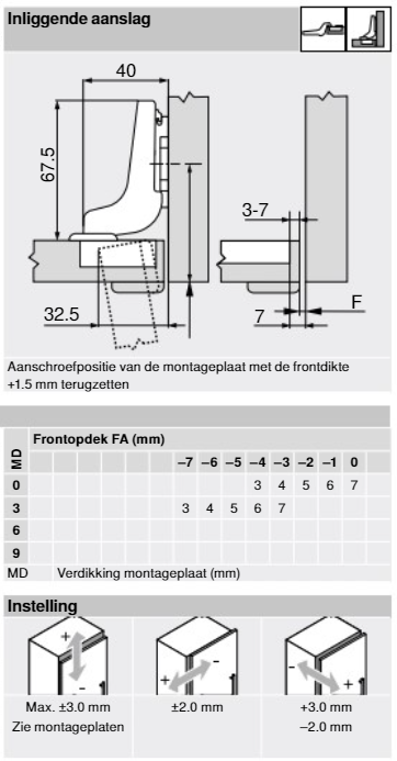

In de beschrijving van de inliggende aanslag is het niet +1,5 maar -1,5 (terugzetten, lekker handig verwoord).
De correcte maat is dus 37 + 18 - 1,5 = 53,5.

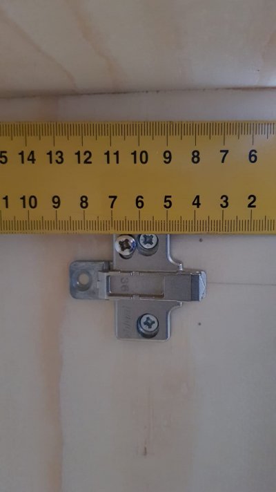

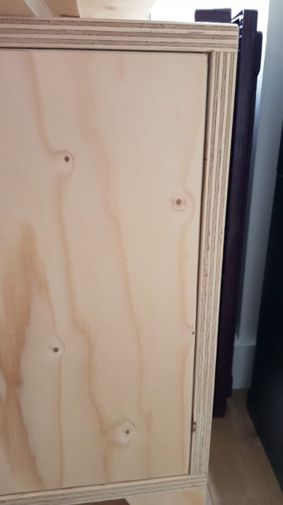

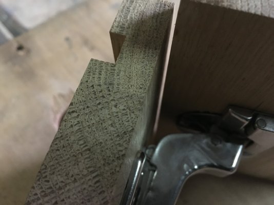

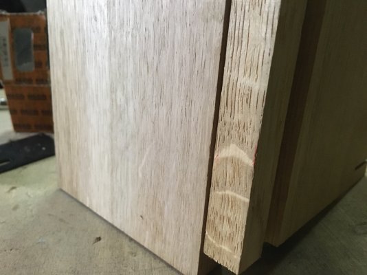

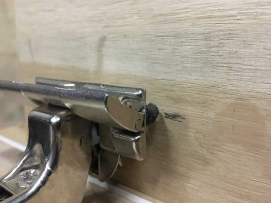

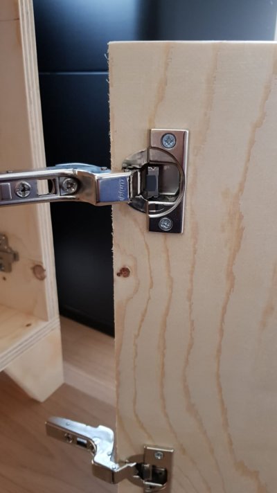

Ik gebruik de clip top blue motion tegenwoordig zelf ook af en toe en heb even gemeten bij een kastje dat ik laatst heb gemaakt. Ook inliggend met 18mm deur. Heb hem ook op 56,5mm geplaatst volgens dezelfde berekening die jij maakt en dat komt bij mij wel mooi uit. Misschien heb je wat aan de fotos
Edit: ook montageplaat 0 en 110gr draaiend

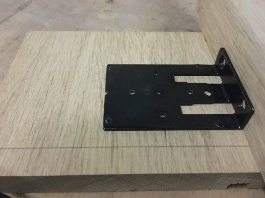

Waar heb je het potgat geboord?
Even fout zoeken.
grondplaat monteren, dan proefstukje gebruiken met een spacer voor de afstand die je ertussen wilt. Dan hart schroeven of hart potboring afschrijven. Gaten boren en klaar.
    2 MB · Weergaven: 10

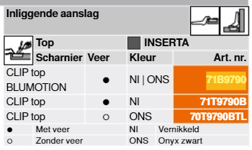

ondertussen heb ik blum inliggende scharnieren 71B9790 ontvangen
