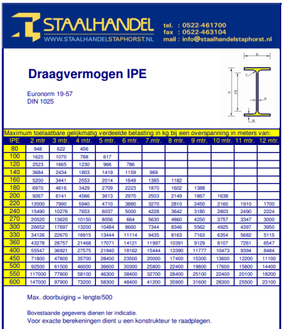

Mocht iemand verstand hebben van belasting van verdiepingsvloeren stuur dan aub even berichtje. Er zit een enorme vloer in die ik graag wil gebruiken voor deel werkplaats en deels "houtwinkel". Er lopen enorme metalen ipe balken maar mijn kennis ligt niet op het gebied van constructie.

Als het pand wat je op het oog hebt verder echt naar je zin is, zou ik voor je het contract tekent er een constructeur aan laten rekenen. Ik neem aan dat er geen gegevens van de verdiepingsvloer aanwezig zijn bij de verhuurder of vorige huurder? Het zijn over het algemeen geen ingewikkelde berekeningen en je hebt dan duidelijke gegevens over hoe je de vloer kan belasten. Zijn er dan aanpassingen nodig voor hoe jij de vloer wil gebruiken, kunnen die gelijk meegenomen worden in het kostenplaatje van je verhuizing.

@Superkees . Hoe bedoel je precies?
Als bijvoorbeeld de overspanning 10 meter is en het profiel IPE 500, dan zegt de tabel 17.600 kg. Als je twee van deze liggers naast elkaar hebt, met bv een afstand van 10 meter onderling, dan deel je 17.600 / 10 x10 = 176 kg /m2 wat je gemiddeld per vierkante meter kwijt kan.
*opmerking van Mink hieronder is hierin verwerkt.

Ik ben geen constructeur, en ik zou de tabel gelezen hebben als: 17.600 kg per IPE profiel van 10m , omdat er boven staat: "belasting in kg" en verwacht dan een maximale belasting die 10 maal zo klein is als @Superkees berekent. Maar ik laat me graag overtuigen van mijn ongelijk, het scheelt namelijk nogal...
