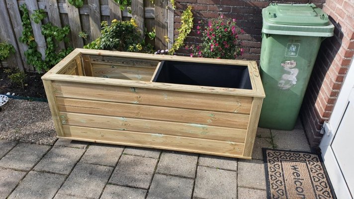

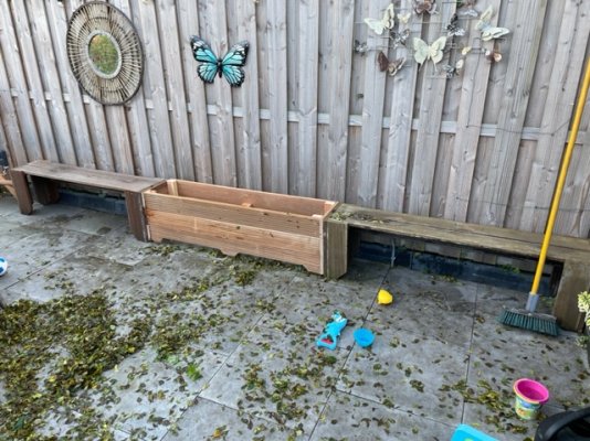

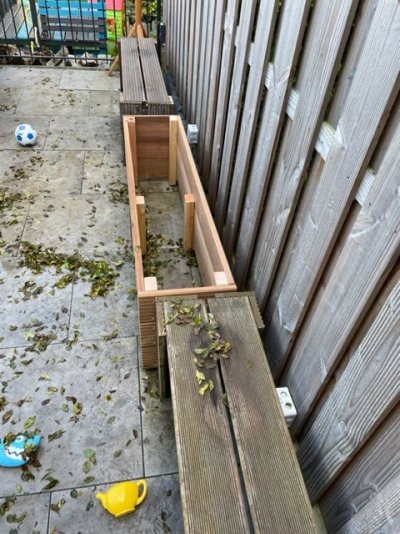

mk23
12 okt 2016
1.403
296
omgeving Rotterdam
Vanmiddag aan het zagen en schroeven geweest en dit is de tussenstand. Aan de binnenkant komt vrijwel zeker gewoon vijverfolie, voor de ondersteuning / bodem moet ik nog wat verzinnen.
Zoals je ziet past alles nu heel mooi bij elkaar, zo mooi dat mijn vrouw voor de andere zijde van het terras een tweede bloembak heeft "besteld".
De verjonging aan de achter zijde is niet zo goed gelukt, aan de voorzijde is de tweede poging. Gewoon met invalzaag, decourpeerzaag en iets beter nagedacht zodat ik fatsoenlijk kon zagen.
Wat heb ik weer geleerd?
Soms boor je teveel voor, in dit geval de gaten voor de extra poot in het midden, de gaten van de schroeven zitten niet helemaal in het midden van de V aan de onderzijde.
Liniaal van de invalzaag gewoon vast zetten, ging op het fijne stof toch aan de wandel.
Voor de poten heb ik lariks genomen, alles is geschroefd en dus tzt makkelijk los te halen
