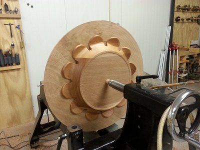

Tweede laag olie aangebracht en nu de tegenplaat gemonteerd ( let op is 60 cm in doorsnede )
Schaal centreren en voorzichtig aandraaien met het tegencenter.

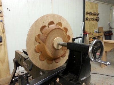

Je ziet nu heel goed de ronde schijf multiplex 18 mm zitten die de hele tijd in de chuck heeft gezeten.

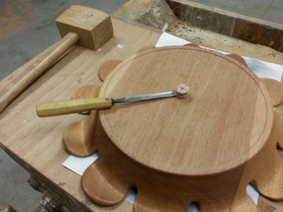

Schijf voorzichtig wegdraaien tot het minimum en vervolgens schuren.
Een paar goede tikken met de beitel en weg is het.

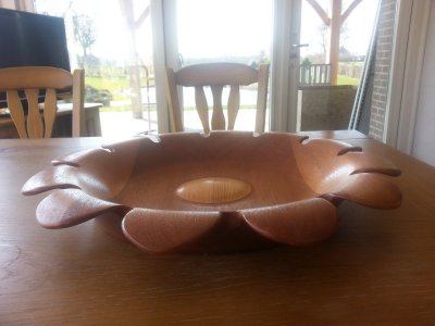

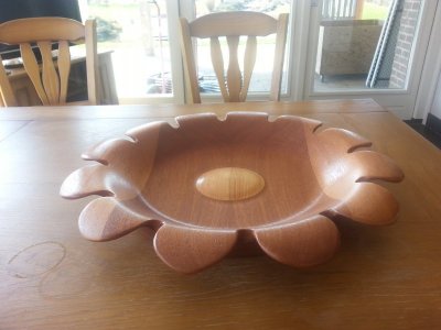

Nu nog een paar goede lagen danische olie.
Eindresultaat volgt nog.
