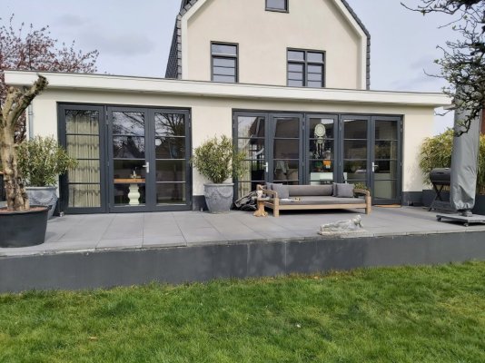

Ik ben op zoek naar een methode om balken blind aan een muur te verbinden. Nou heb ik verschillende blinde balk verbinding methodes gevonden, maar die zijn hout op hout. Aangezien de ruimte tussen kozijn en dak maximaal 25 cm is en het voor het aanzicht mooier is wil ik de balken direct tegen de muur hebben ipv een balk over de hele breedte van het huis. Heb gedacht aan een draadeind in het midden van de balk, maar wil graag horen wat men over dit soort constructies vindt.
Pergola afmetingen: 10.2m (b) x 3.6m (d) x +/- 2.5m (h). Moet voorzien worden van lamellen dak.

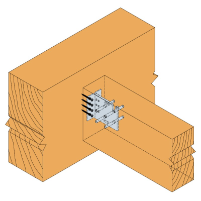

Daar ben ik ook bang voor, dat de horizontale kracht te veel wordt.

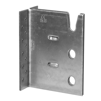

Dacht aan zoiets, maar zoals je ziet zijn deze voor hout op hout. Wellicht iets op maat laten lassen dan.

de linkse kan je toch met pluggen aan je muur vastmaken ?
wil je onzichtbaar werken, dan mag die niet groter zijn dan de sectie van je balken

Laat ze dan wel verzinken of van rvs maken en gebruik rvs bevestigingsmateriaal. En in zo'n klein randje metselwerk zou ik gebruik maken van lijmankers.

Ik zou toch nog eens goed nadenken over wat je wil doen. Buitenblad is in principe afwerking en niet voorzien voor dragende constructie op aan te brengen. Je zit ook boven een raam. De latei moet het extra gewicht gaan dragen en aankunnen. Wat is de kwaliteit van het metselwerk en hoeveel lagen stenen zitten er boven de bevestigingsgaten die je gaat boren.Als er weinig metselwerk boven je bevestiging zit en het metselwerk niet goed is, is het risico reëel dat de bakstenen los komen bij het boren of barsten als je de schroeven vast draait. E gaan ook trekkrachten op het metselwerk komen. Daar is zichtwerk helemaal niet op voorzien.

Die muur ziet er op de foto uit als stucwerk.
dat kan ook een laagje van 1cm op isolatie zijn.
hoe is je gevel opgebouwd?
