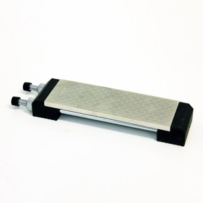

Blij met Diamant slijpsteen van Baptist!
Marcelsch
Er is al heel veel over geschreven, maar als beginneling is het toch zoeken naar gereedschap wat ook weer niet de hoofdprijs is.
Ik had nog een wetsteen (2 kanten, fijn en grof) in de kast liggen, die ik na het vlakken op een glazen plaat, gebruikt hebt om m'n schaaf en beitels te slijpen.
Het ging, en het voelde scherp. Schaven ging redelijk goed, voorzover ik kon beoordelen want ik had nog nooit een schaaf in mijn handen gehad.....
Het schaven van vurenhout ging uiteraard zonder problemen, eiken ging redelijk. Maar ik merkte dat de kopse kant toch wel een worsteling werd op de shooting board :cautious:
Na vele berichten op dit forum gelezen te hebben toch maar een diamant slijpsteen gekocht.
Wow, wat een verschil! De 400 kant schraapt het staal er bijna van af, super om de 25º bevel te zetten. En de 1000 kant is fijn genoeg om de 30º te zetten.
Nog even na polijsten om een stukje leer met pasta en vlijmscherp! De kopje kanten van hetzelfde eiken schaven met gemak. Wat een wereld van verschil.
Dus mijn tip voor elke beginnende woodworker, begin met het kopen van een goede slijpsteen 💪
Sorry, dat ik gelijk reclame maak voor deze materialenshop...

Bekijk bijlage 98300
Ik heb deze ook enkele maanden in gebruik. Werkt als een trein! Erg blij mee en goede resultaten voor zowel mijn beitels als schaafbeitels.

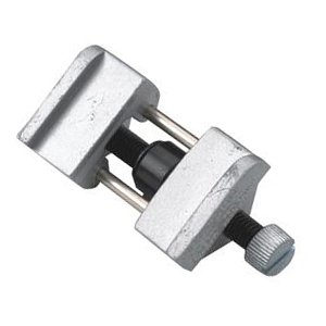

Ik gebruik nog steeds een hulpmiddel, deze ook van Baptist
Is redelijk voor die prijs, merk wel dat de beitel van de schaaf en niet altijd recht in ligt. Dus goed controleren. En het wieltje is niet heel erg geweldig, maar wat wil je ook voor €14,95.
Maar het resultaat is goed! Uiteindelijk wil ik het wel uit de hand proberen maar ben voor nu al blij dat m'n beitels merkbaar vlijmscherp zijn!

Ik zag dat de Veritas slijphulp weer te koop was en die heb ik ook meteen besteld. Ik heb een Eclipse kloon ge'ali-expressed maar die is gewoon niet goed. Het rollertje staat niet haaks op de klemmen en de klemmen gaan ook scheef ten opzichte van elkaar staan als je ze aandraait. Dan maar wat meer moeite met de Veritas maar wel reproduceerbare goede resultaten.

Het slijphulpje dat je gebruikt Marelsch is een kopie van de Eclips. Ze worden wat ruw afgeleverd, maar met een klein beetje vijfwerk maak je er een prima ding van, zoals op het filmpje van Lie Nielsen te zien is.

Dit is inderdaad het hulpje, functioneert ook zeker wel maar is absoluut geen kwaliteit maar mag je ook niet verwachten voor die prijs.
