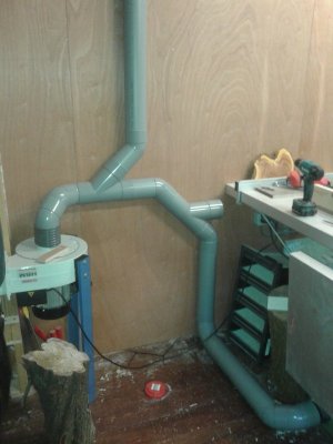

Ik zat met hetzelfde probleem. Van een forumlid heb ik toentertijd een HBM 100 overgenomen en hierbij zat de ingang van de afzuiger ook aan de onderkant terwijl ik mijn buizenstelsel over het plafond wilde laten lopen. Ik heb toen het gedeelte met de motor en blower losgehaald, halve slag gedraaid en weer vastgeschroefd. Nou heb je de ingang aan de bovenkant waardoor je dus 2 bochten bespaard en dus ook minder luchtweerstand hebt. Fotootje maakt het een en ander wel duidelijk. Misschien dat je er wat aan hebt...
