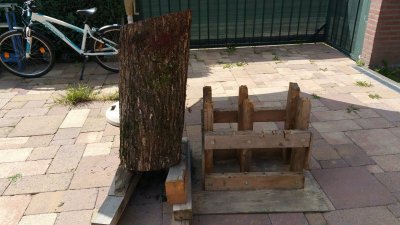

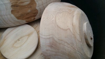

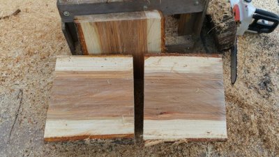

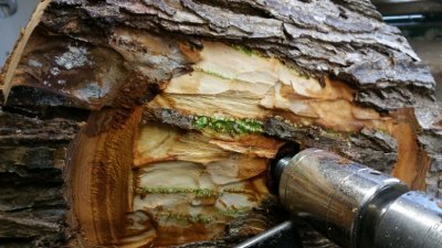

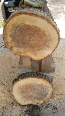

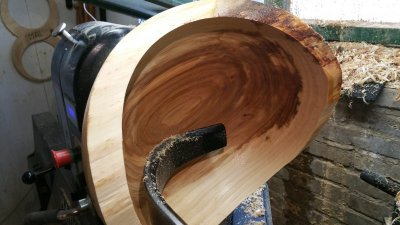

Hallo, hier ben ik weer.

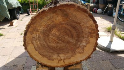

Vandaag lekker buiten gezaagd aan de (nog) onbekende boomstam.
Hieronder een paar foto's van de voortgang.
Foto hieronder..... zit iets groens onder de schors .... schimmel ?
Foto hieronder.... Iets dieper waar het groene zat is nu een paarsachtige kleur te zien.
Ik hoop dat deze serie foto's meer duidelijkheid kan scheppen.

Ik ben er vrijwel zeker van dat het iep is. De groene aanslag zou alg of een beginsel van korstmos zijn, dit wijst er op dat de boom in een omgeving heeft gestaan met schone lucht.

Ik houd het toch op iep.
Heb je bij het draaien geen vreemde geur waargenomen?
hoi mathieu.
Is idd een aparte geur.... ik heb van die stam het hart eruit gezaagd en balkjes / plankjes van kwartiers hout bewaard.
Als ik daar aan ruik vind ik het iets weg hebben van paardenmest.
dus ja..... het riekt ;)

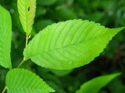

Het is een hazelaar.
Iep (zie foto) heeft een duidelijk a-symmetrische bladaanzet, iets wat bij de bladeren aan de stam ontbreekt.
Daarbij zijn iepenbladeren zoals te zien, smaller.

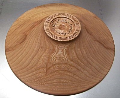

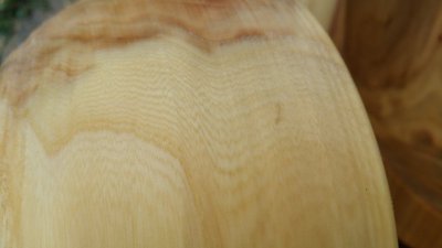

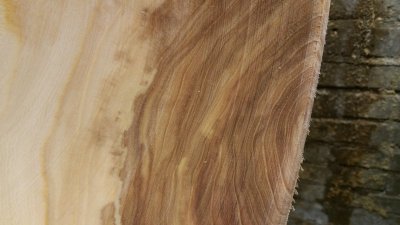

Een Iep is een vrij snel groeiende boom, als Ik het goed zie dan heb je daar een erg langzaam groeiende boom stam.
Ja Iep stinkt, maar elke houtsoort heeft een reuk en meestal niet een aangename, en zeker niet waar we een boomsoort bij kunnen onderscheiden.

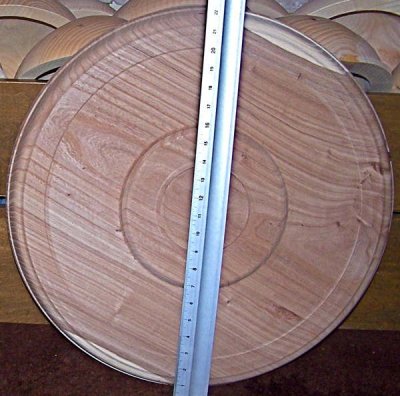

Kijk naar de jaar ringen aan de buitenkant die in een schuine righting doorsneden zijn en daar een soort wwwwwwww tonen en alle Iepen hebben dit.
Even anders uitleggen, als je aan de buitenkant van de scha alen kijkt, op de eerste twee foto’s, dan kun je de wwwwwwwww zien waar de jaarringen in een schuine righting doorgesneden zijn.
Kijk even naar de foto’s waar je did kunt zien en ook hoe breed de jaar ringen zijn en dikwijls breder, en de wwwwwwwwww die je kunt vinden, als die er niet zijn is het geen Iep.
56cm plate.

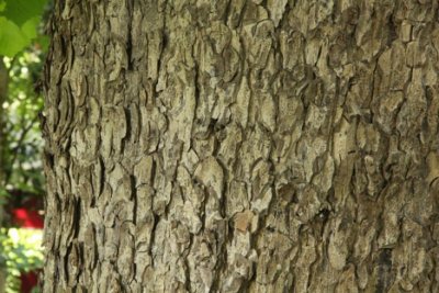

Iep boom schors

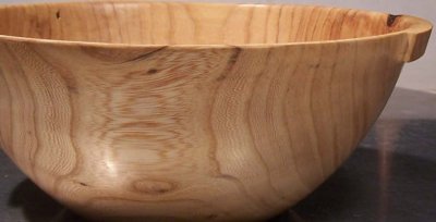

Ik heb een Turkse boomhazelaar van 60 cm diameter op de draaibank gehad. Hout met een zeer fijne structuur, jaarringen zijn niet zo duidelijk te zien. Het (vochtige) hout verkleurde behoorlijk aan de lucht, zodat ik na het draaien en drogen met korrel 40 er overheen moest om schaal en voet in één kleur te krijgen.
https://www.houtenschalen.nl/schalen_droog/20150808_1024.jpg
geeft een goed beeld van een schaal uit wat mij verkocht werd als Turkse boomhazelaar. De schors leek erg op de laatste foto hierboven, niet te dik en schilferig.

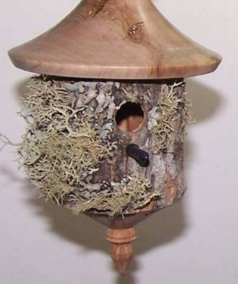

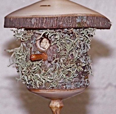

Korstmos en Lichens groeien bovenop de schors, niet er onder, en koele en vochtige lucht is zowat all er voor nodig is om the groeien.

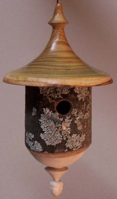

Eerste vogelhuisje hier is gemaakt van Staghorn Sumac en Magnolia hout, de Magnolia groeide in mijn voortuin dat een goeie honderd meter van twee drukke wegen Oost-West en Noord-Zuid stond, de tak brak af door een zware laag natte sneeuw, niet precies een zuiver lucht plaats, waar ook de verontreiniging van Chemische en Olie en gas industrie bij Sarnia en van de zware industrie uit de Ohio valley met de zuidelijke wind over ons waaide in een stad van 350,000 mensen (London Ont,).
Een beetje in de schaduw en meeste dagen koel en vochtig was genoeg om de korstmos er op te groeien, de twee ander Vogelhuisjes (ornaments) zijn van hout dat hier in mijn bos groeit, en de lucht hier is zeker veel zuiverder dan in London en ja koel en vochtig, zo korstmos en Lichens groeien hier ook op de beschaduwde takken en stammen :D.
Staghorn Sumac & Magnolia house.jpg Red Maple roof and Jackpine house.jpg Red Maple roof and house.jpg

Iep boom schors
Bekijk bijlage 67611

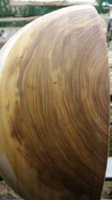

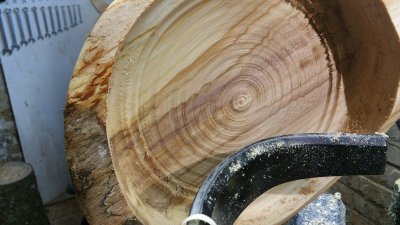

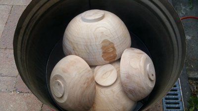

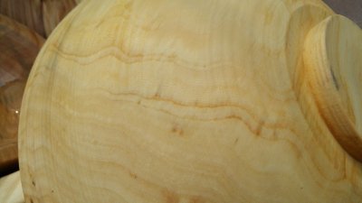

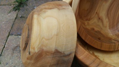

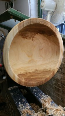

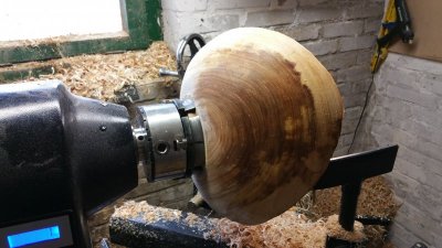

Hoi Leo,
Hier een paar foto's van een voorgedraaide schaal.
Als ik het goed heb zie je op de laatste foto ook de wwwwwww

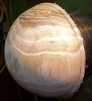

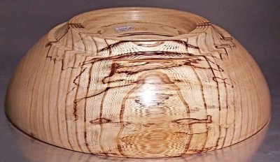

Je kunt de wwwwwww niet op de kopse kant van het hout vinden RS, kijk op de lange draad die schuin doorsneden is zoals het hier in de foto te zien is.

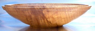

En zoals hier in dezelfde schaal met eerst de lange draad en de wwwwwwwww goed te zien zijn, en dan de kopse kant waar je dus niets van de wwwwwwww ziet.

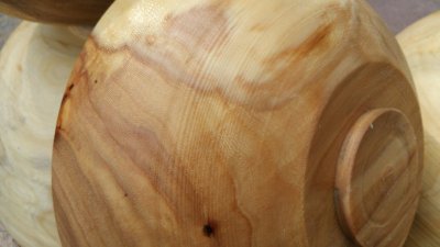

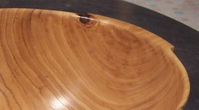

Hier zijn weer een paar foto's
Na het stomen van de schalen kwamen de wwwwww duidelijk naar voren.
Dus kan er nu misschien gezegd worden dat het hier om Iep gaat ?
