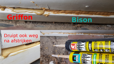

Ik gebruik een tijdje nu ook Wood Max. Vindt het erg fijn spul om mee te werken. Nu kon ik laatst alleen geen Bison krijgen maar wek Griffon (met bison logotje er in het klein op). Dus heb hier een aantal kokers van gehaald, maar tot mijn verbazing lijkt dit anders spul. Griffon lijk veel vloeibaarder waardoor je het niet meer gelijkt kun strijken / afwerken. Het loopt gewoon als hele dunne lijm weg, terwijl ik juist de vullende en direct vormbaarheid zo aantrekkelijk vond.
Heb ik gewoon een slechte productie Wood Max? Of is Griffon echt anders dan Bison Wood Max? Zie foto :

Nee, het is echt net ff anders. De open tijd en droogtijd verschillen ook. Wij gebruikten de soorten naast elkaar om die reden.

Beide versies die ik heb geven beide zelfde tijden aan : "Delen binnen 30min verlijmen, gedurende 6 uur fixeren, volledige uitharding na 24 uur."
Verschil wat ik wel zie is de manier van verwerking :
Griffon : lijm 2-zijdig aanbrengen
Bison : lijm 1-zijdig aanbrengen, Verwijder lijmresten direct na aanbrengen
Mag ik vragen voor welke bewerking jullie liever de wat dunnere griffon gebruiken dan Wood Max? Als Griffon inderdaad zo dun hoort te zijn heb ik er eigenlijk geen use-case voor omdat ik voor dunne lijm dan liever goedkopere houtlijm gebruik.

Wij hadden een andere naam/code bij de griffon, ik kreeg die toen als woodmax alternatief van de vertegenwoordiger. Ze hadden vplgens mij tien nog geen echte woodmax. Die lijm was sneller qua open tijd en uitharding.
Dat gaf dus dat we bij haast en minder noodzaak voor vullend vermogen de Griffon gebruikten. Hij was ook goedkoper.
Als het warm was moest je hem niet willen gebruiken bij iets van enige afmeting, je kreeg het dan niet voorgewerkt, dus dan gebruikten we bison. Prima combi op die manier, haast jammer dat hij nu bijna hetzelfde is buiten consistentie.
