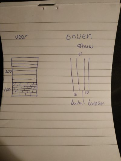

heb je ons een horizontale doorsnede van de volledige opbouw ?

ik doel op de doorsnede van de muren
op de rechterkant van jouw tekening zie ik een buitenmuur van 10 cm + een spouw + een binnenmuur van 10 cm
is er isolatie voorzien ?
waar komt die dampdoorlatende folie ?
Ja in de spouwmuur komen tempex blokken van 10cm. En in het houtskelet komt 8cm rockwool isolatie met aan de buitenkant dampdoorlatende folie en daar het rabat hout tegen aan.

onder 'spouw' begrijp ik de ruimte tussen de binnen- &buitenmuur
in de spouw stopt men - meestal tegen de binnenmuur - isolatie
als het zo is dat tussen die isolatie en de buitenmuur/skeletbouw nog een ruimte is, waarom stop je dan isolatie in die buitenmuur ?
bijkomende vraag: waarom denk je aan de ventilatie in de spouw ?
tempex = piep- of hardschuim ? (benamingen nl x vl verschillen regelmatig)

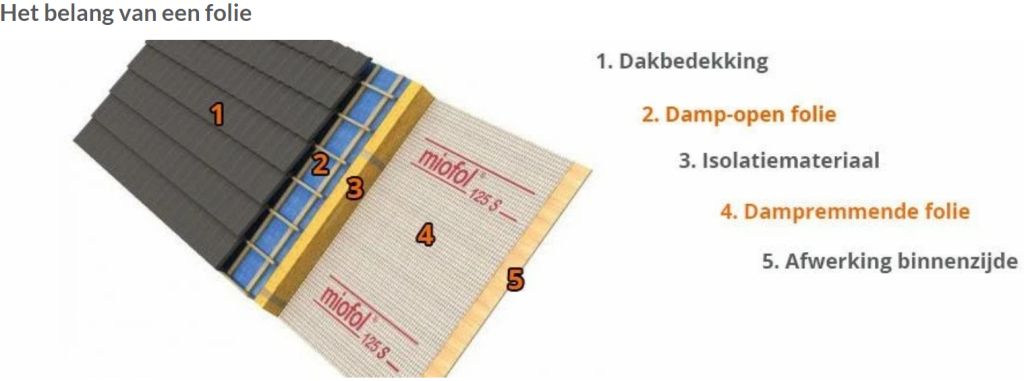

ik heb een plaatje gezocht
met dank aan isolatiemateriaal
