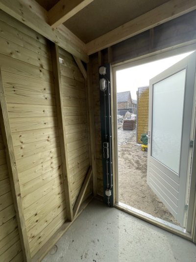

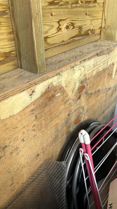

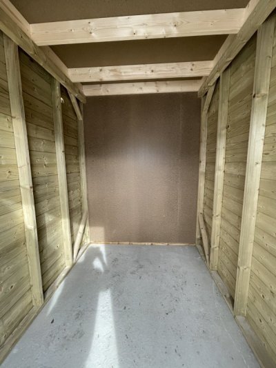

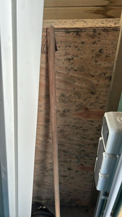

Toch nog wat foto's weten te sprokkelen. De ventilatieroosters zitten op elke hoek bovenaan, dat zag ik nog op een filmpje van de buitenzijde.

Niet genoeg ventilatie. En die platen zijn onbehandeld. Je kan beter tuinhouten schutting planken tegen de binnenkant schroeven met een kleine opening er tussen.

@chevy66 Dank voor je tip. Wat die kleine opening betreft: wat moet ik me daar bij voorstellen? In verticale richting ruimte tussen twee planken? Of aan de bovenzijde? Of iets anders?
8.099
2.609
Als je een streep of 5 er tussen houdt, dan kan de lucht circuleren, maar vallen er geen spullen tussen.

Grotere ventilatieroosters boven en ook roosters aan de onderkant maken zodat de ruimte in zijn geheel doorlucht wordt.

Heel simpel: standers en aan de buitenzijde gepotdekseld. Omdat hij aan de binnenzijde wat meer bescherming wilde tegen kinderfietsjes
Zo te zien niet gepotdekseld maar planken met messing en groef.
En volgens mij kun je die binnenbekleding ook gewoon weglaten. Die planken kunnen wel wat hebben. Waar je wat wilt ophangen bijv. kun je daar een behandelde plank tegen de staanders schroeven
