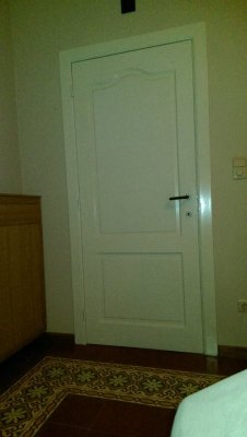

Ik ga (waarschijnlijk) nieuwe binnendeuren maken.
De deuren die er nu hangen zijn van slechte kwaliteit en niet mooi afgewerkt.
De stijl zal ongeveer dezelfde zijn, misschien wel meer details in de lijsten.

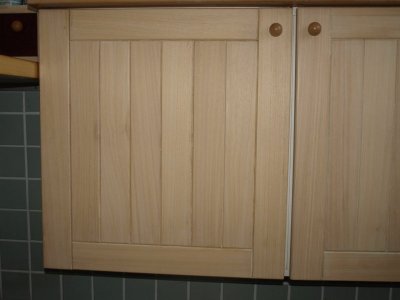

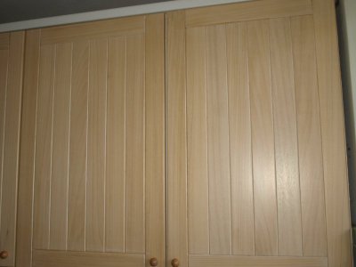

Hallo Mathieu,
Bijgaand 2 foto's van de deurtjes. Ik zocht een wat nonchalante stijl, niet te strak.
Voor afwerking kies ik vaak voor gekookte lijnolie, maar voor deze toepassing werd het hout veel te geel. Te weinig contrast met beuken bladen.
Daarom heb ik ervoor gekozen om hardwax olie van Blue Dolphin te gebruiken. Eerst de witte variant inwrijven en na ca 30 min alles afnemen. 24 uur drogen en dan een laag blanke hardwax olie.
