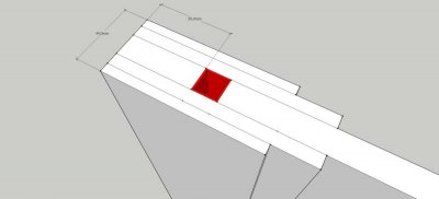

Zou 16 mm multiplex nemen en dan een stalen koker profiel 15x15x2 erin verwerken. Dan heb je minder kans dat de deuren gaan kromtrekken. Zou dan in verstek er een lijst van 50 mm om heen in verstek maken. Dus deurmaat breedte (50 + 15 = 65 x 2) is 130 mm. De hoogte 100 mm omdat daar geen staal in verwerkt wordt.
Kokerprofiel met schroeven verbinden aan de grote centrale plaat. De randen kan je boven en inde hoeken verbinden met lamellos. De eerste strook kan je vast nieten en of schroeven. De tweede is mooier om te verlijmen.
