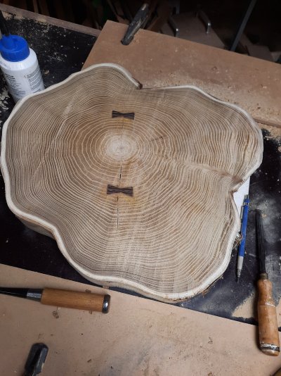

De laatste dagen bezig geweest met het maken van 2 bijzettafeltjes voor mijn dochters.
Omdat ik nog wat schijven Robinia had liggen was de keuze snel gemaakt .
Er komt alleen wat problemen om de bocht:
A: diverse scheuren.
B: het vlakken.
dat vlakken ging wel goed met een speciaal gemaakte geleider en de bovenfrees.

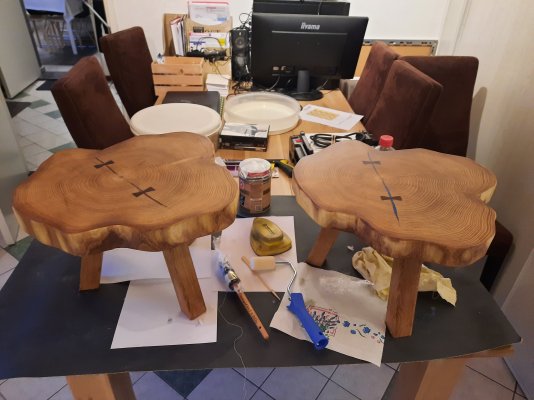

De scheuren is eigenlijk een verhaal apart, epoxy besteld en geexperimenteerd, dat had best wat voeten in aarde maar uiteindelijk naar tevredenheid afgerond.
Mijn dochtters zijn twee handen op 1 buik maar de smaak is verschillend. De scheuren moesten van de 1 opvallen en van de ander zo neutraal mogelijk.
Dus..... 1 blauwe scheur en 1 zonder kleurstof.

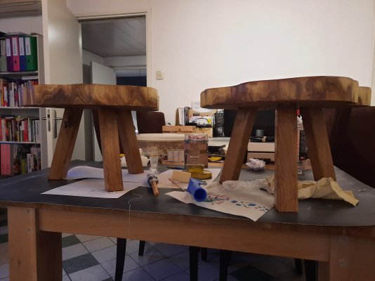

Voor de pootjes had ik nog wat balkjes eik liggen dus dat kwam ook goed uit.
Afgewerkt met snijplanken olie van het zweedse warenhuis en daarna 3 lagen Trae Lyx
Nu wat plaatjes.
