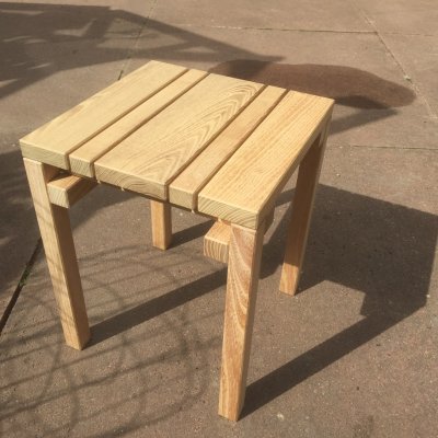

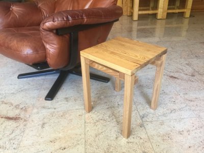

Jaren geleden heb ik verschillende tuinmeubelen van Robinia gemaakt en daar resten van overgehouden die lagen te wachten op een mooi project. Nu ik toch met tafeltjes experimenteer heb ik nog een projectje aangepakt om wat hout weg te werken. Wederom een inspiratie van Pinterest die ik enigszins heb aangepast. Dit is het eindresultaat:
In dit topic zal ik dan toch maar een (foto)verslag geven.

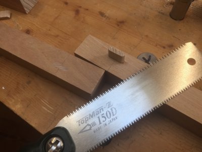

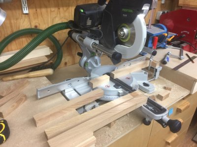

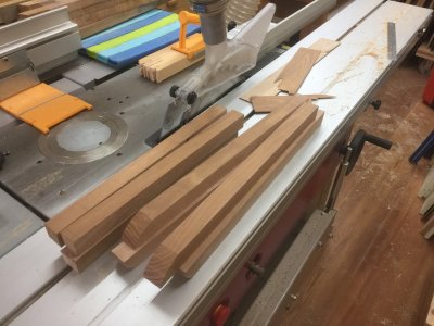

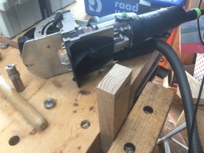

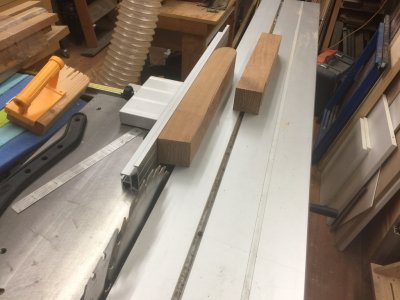

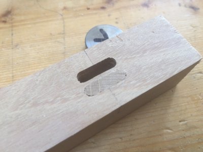

Ik had nog een poot van een tuinbank liggen die vanwege wat scheuren niet geschikt was. Deze heb ik op de zaag opgedeeld om de pootjes van het tafeltje de maken.

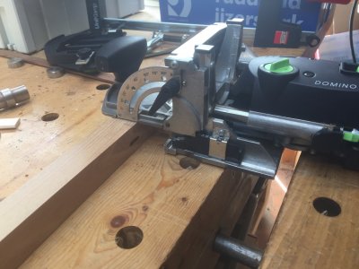

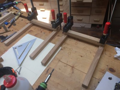

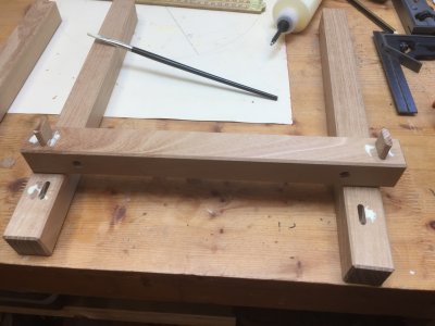

Vervolgens met de Domino machine de verbinden van twee pootstellen gemaakt. Wel een foutje gemaakt door alle pootjes op dezelfde kant af te tekenen..... vergeten ze te spiegelen, dus gecorrigeerd.

Ja, de foutjes die ik maak hebben vaak te maken met het vergeten dat onderdelen gespiegeld gebruikt worden in de werkstukken. Dat terwijl ik in de meubelmakersklas op de ambachtsschool toch als een van de eerste dingen leerde om de werkstukken éérst te paren en goed af te tekenen:unsure:

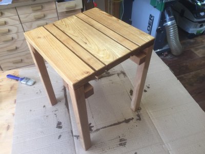

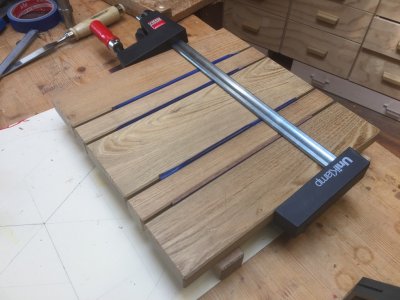

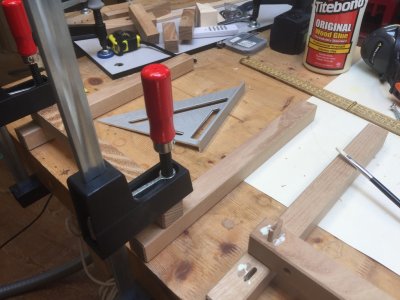

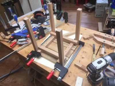

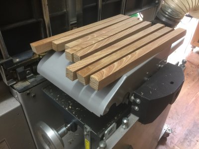

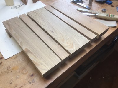

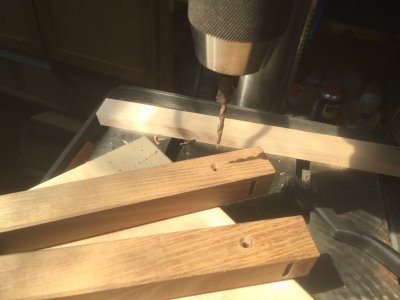

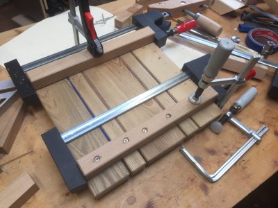

Nu de rest van de foto's. De onderliggende balkjes van het pootstel ga ik niet met domino's bevestigen, maar schroeven vanaf de onderkant.
Ondertussen uit restjes een compositie gemaakt voor het blad van het tafeltje, deze ook voorzien van strakke facetranden en ik schroef ze vanaf onderen vast aan het bovenliggende balkje. Met een stripje hout heb ik de juiste spatiëring tussen de latten bepaald met aantal lagen plakband erop.
Dit is dan het eindresultaat, de afmetingen zijn 30x30 cm, de pootjes zijn ook allemaal 30cm en 3x3 cm dik, dus het tafeltje heeft een hoogte van 32,5 cm
Robinia vind ik een mooie bijna goudkleurige houtsoort, die bij benadering op Teak lijkt en niet alleen maar voor tuinmeubelen bruikbaar is, maar ook voor binnenmeubelen erg mooie resultaten geeft.

Het had wel gekund toch, de onderste regels ook met domino's, of is er een specifieke reden deze te schroeven?
6 dec 2015
2.793
947
Leeuwarden
Het zou wel kunnen met domino's, maar ik ben pragmatisch te werk gegaan, de domino's was al een heel gegoochel om dat precies te krijgen dus vanwege de onzichtbaarheid vond ik dit wel handiger....

Mooi hoor. :)

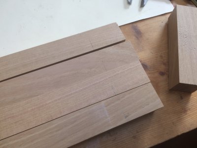

Wat me wel opvalt is dat het hout er zo gruwelijk anders uitziet dan de Robinia die ik hier heb liggen. Die is geel, en bijna geen tekening er in. Is dat normaal voor Robinia?
Waarderingen: Athanor
6 dec 2015
2.793
947
Leeuwarden
Ik heb ook nogal veel verschillen gezien tussen de planken die uit verschillende bomen kwamen. Bovendien hangt het er vanaf hoe het gezaagd is, kwartiers, halfkwartiers of dosse. Het is dus wel een kwestie van sorteren. Er wordt ook wel Robinia geleverd dat gestoomd is, dan is het veel donkerder.
