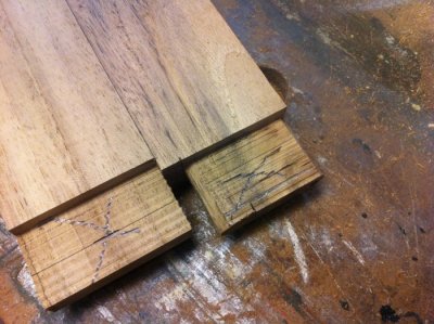

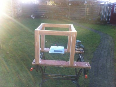

Beste forumleden,

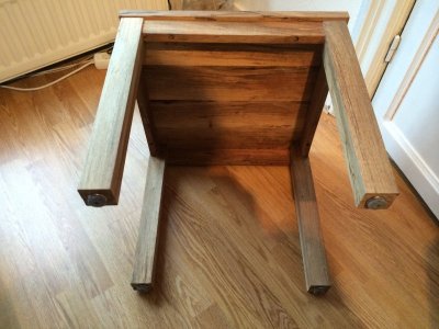

Sinds ruim een maand ben ik een actief lezend lid op jullie forum. Naast mijn studie (HBO werktuigbouwkunde en tegenwoordig Master Technology and Operations Management) vind ik het leuk om zo nu en dan te in mijn vrije tijd wat om te prutsen. Hieronder valt het maken van simpele meubels maar ook het sleutelen aan motoren. Afgelopen kerstvakantie heb ik een bijzettafeltje heb gemaakt, en nu ben ik wel benieuwd naar jullie mening.
Het tafeltje is gemaakt van walnotenhout. Opzich niet heel speciaal, maar het leuke is dat de planken gezaagd (in Akkrum) zijn van een boom die altijd bij mijn ouders in de tuin heeft gestaan.
Zie onderstaande foto's..

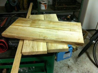

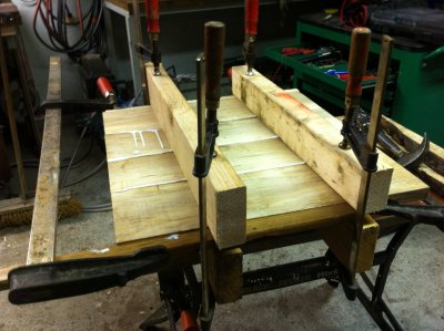

Het maken van het blad

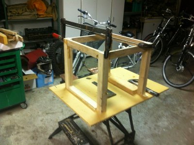

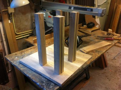

Het maken van de poten.

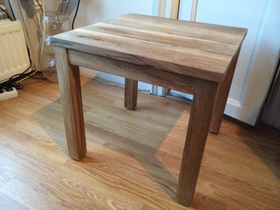

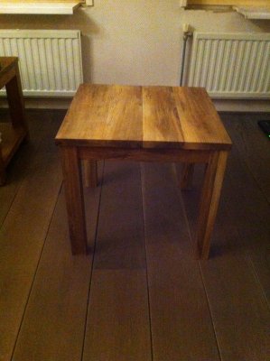

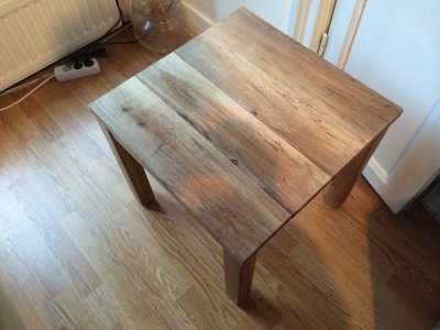

Resultaat:

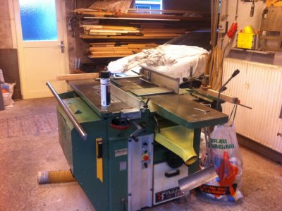

De planken zijn gevlakt en gezaagd op deze machine:

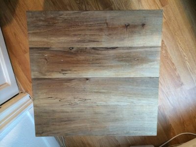

Volgens mij zit het er wel goed uit ! Kan het helaas niet goed zien. Zou je eens een foto van t tafeltje buiten willen maken ?

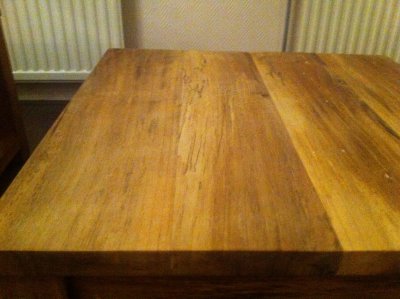

Leuk en robuust tafeltje.
Het hout is erg licht van kleur. Is het vooral spinthout?
Ben je niet bang dat het blad nog veel gaat werken? Het lijkt mij dat vastschroeven op dit gebied voor problemen kan gaan zorgen.

Het lijkt op de foto lichter dan in werkelijkheid. Volgens degene die het gezaagd heeft was het vooral kernhout, ik heb hier zelf niet heel veel verstand van, wat is jou idee? Ik denk dat het meevalt met het werken van het hout, het hout lag al 3 jaar in een verwarmde garage. Maar we zullen het zien, anders moet het blad zo bevestigd worden dat dit kan worden opgevangen.
Ik ben geen echte houtkenner zoals enkele anderen op dit forum, maar ik vind de kleur erg licht voor kernhout. Er lijkt ook slaap in te zitten. Klopt dat? (onderste foto, tweede plank van onderen). Geen idee of dit kan bij notenhout...
Ik zou zeggen dat het de moeite waard is om het tafeltje gelijk even aan te passen dat het blad kan werken. Nu is dat minder moeite dan wanneer het ooit echt nodig is.

Het gaat werken.. ook ondervonden met mijn noten tafel.. ovengedroogd hout en het lag ook al even bij mij opgelat in een geconditioneerde ruimte, maar erg strak istie niet meer.. Nog steeds mooi, net zoals jouw tafeltje! Top gedaan!

De tijd zal het leren. Ik zal de bevestiging nog anders maken, dit is niet helemaal conform met een meubelmakers mentaliteit.

Voor de verhoudingen in de afmetingen van de poten t.o.v. het blad heb ik gekozen voor een factor 2. De poten zijn dus 2x zo dik als het blad, naar mijn idee wordt het daar een rustig geheel van. Zijn er meer mensen die op deze manier de verhoudingen kiezen?
