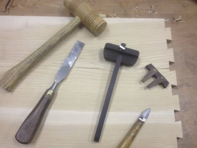

Pel ik neen le niets kwalijk hoor!!!
Alles in het juiste perspectief voor die 8 euro is het het een waanzinnig goede set en zeker geen miskoop. Er zijn hier al diverse topics over geplaatst.
Bv door Jaap http://www.woodworking.nl/showthrea...je-beitels-van-de-Aldi&highlight=beitels+lidl
@Pine Padoek!??? met een vouw van 25 graden!??? ik zou eerder voor 30 31 graden gaan meer staal achter de snede :) De nieuwe Bahco's zijn idd veel slechter en beduidend duurder.
Mijn eerste beiteltjes van de Lidl uit 2008 leven nog steeds en worden bijna dagelijks door mij gebruikt met origineel handvat en met eigen handvat.
Het meubelmakers kissie (1) heb ik volledig met deze beitels gemaakt.(oa hard maple)
Wist je trouwens dat je bij nieuwe beitels vaak eerst een mm of wat moet wegslijpen dit omdat de beitels machinaal op een band worden geslepen en het staal bij de snede dan vaak ontlaten is.
groetnis, Roeland
