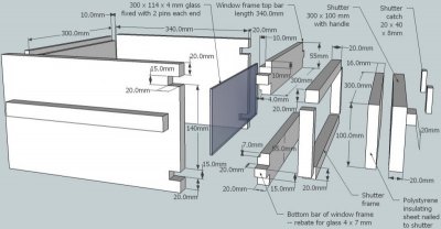

Hoi, omdat ik volgend jaar op pensioen kan gaan ben ik op zoek gegaan om wat vrije tijd op te vullen en bij ik bij de imkerij uitgekomen.
Om 2 hobby's te combineren zou ik de bijenkasten zelf willen maken en ben ik op zoek naar een bouwtekening.
Als er iemand zoiets heeft zou dat welkom zijn.
Groetjes Patrick.

Als imker raad ik je aan om 'gestandaardiseerd' te werken en een zgn. spaarkast te maken. deze is zeer eenvoudig te bouwen en alle raampjes, kunstraat en overige artikelen zijn hierop afgestemd. Alle andere (ook vaak heel mooie) kasten zijn van de buitencategorie en vergen heel veel aanpassingen vwb de accessoires. Ook een honingslinger kan niet altijd zomaar andere raammaten hanteren.
Welgemeend advies: http://www.imkerpedia.nl/wiki/index.php?title=Tekeningen_van_de_Spaarkast
Zoek daarnaast een imkervereniging bij je in de buurt want imker wordt je niet zomaar, dat moet je leren en kost tijd.

Een poosje geleden kreeg ik van Felder een mailtje met als onderwerp zelf een bijenkast maken.
Nu ben ik geen imker en heb er absoluut geen verstand van maar ik doe je hierbij met plezier het bouwplan en de film
Veel succes en plezier ervan

Beste Patje, Als je als imker aan de slag gaat neem dan een standaard kast die in Nederland veel gebruikt wordt. Je zal in de toekomst veel artikelen gaan aanschaffen en dan is het handig om gestandaardiseerd te werken. ik ben zelf 2 jaar geleden begonnen met imkeren en Bekijk bijlage NEN-1061-simplexkast.pdfheb zelf een simplexkast en extra binnenkamers gebouwd. ik heb de officiele NEN tekening voor je.
meer weten neem dan maar kontakt op of mail Groet Martin Klopper
