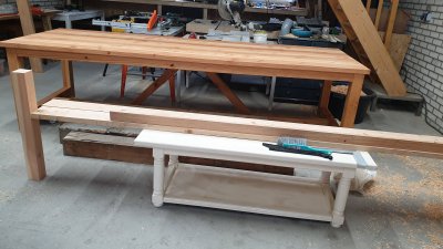

Dat betekent dus ook... een nieuw project! En deze lag al een tijdje op de houtstapel te wachten...
Van project tafel schoten 3 balken over. Eentje had ik al gevlakt maar moest ik later wegleggen omdat ik hem per ongeluk te dun had gemaakt voor het tafelblad.
Die heb ik er nu weer bijgepakt, en van de twee ruwe balken koos ik de minst kromme uit. En toen had ik toch een klein geluksmomentje te pakken...
De tafel is zoals jullie nog wel weten afwisselend roze en geel qua structuur. Ik koos de balk uit omdat hij minder krom was, maar kreeg als bonus een gele!
Dat betekent dat deze bank nu al gezegend is, hij gaat 100% bij de tafel passen qua nerf en kleur. Ik heb wel wat dikte verspeeld door te vergeten te onderste tafel te poetsen (daar zat nog beschermolie op) en door gedonder met de spaanafzuiging waardoor de boel een paar keer vastliep, maar ik heb 35mm over en dat moet genoeg zijn.
Qua design kan ik niet hélemaal met de tafel mee, want de bank krijg geen centrale ligger en geen schuine staanders - dat zou ook lastig implementeren zijn op zo'n laag object.
De 'bladliggers' ga ik wel handhaven. In plaats centrale dragers ga ik een extra set poten maken, dus de bank krijg 6 poten in plaats van 4. Ook krijgen de poten wél dwarsliggers. Hij word ook iets korter, zodat hij onder de tafel geschoven kan worden.

Ik ga de bank 250cm lang maken, dan past hij niet alleen goed onder de tafel, je kunt er dan ook nog tussen kruipen als hij hálf onder de tafel staat (dus wanneer er mensen zitten) omdat er ruimte overblijft tussen de zitting en de poten van de tafel. Hoogte zet ik op 46 centimeter, een centimeter of anderhalf hoger dan de stoelen die wij zelf in de woonkamer hebben. Dit omdat de grote tafel zoals hier afgebeeld met 78 centimeter ook ietsjes hoger is dan de meeste standaard keukentafels. De poten denk ik 7 centimeter in het vierkant te willen gaan maken. Ik wil ze esthetisch bij de tafel laten passen maar als ik ze op 82mm hou blijft er vrijwel geen ruimte over voor de dwarsliggers.
Dat betekent dus dat er 115,5 centimeter lengte overblijft voor alle 4 de 'blad' liggers in de lengterichting (want 6 poten ivm het gewicht van de passagiers).

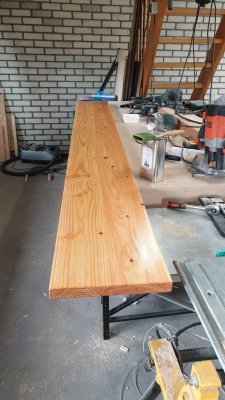

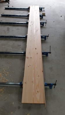

Vanavond is de zitting compleet uitgehard. Lijmresten eraf, op maat zagen, schuren en in de olie :).
Daarna kan ik verder met het frame.

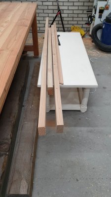

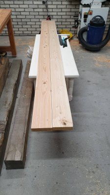

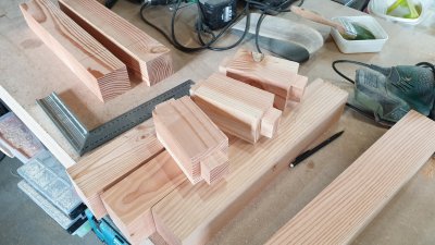

Kon niet zo héél veel doen zojuist (iets met ook gewoon nog moeten werken enzo) maar de liggers grof gezaagd:

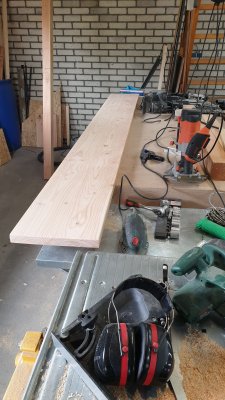

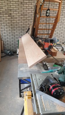

De verlijmde zitting grof geschuurd om de lijmresten enzo weg te halen. Dat was gelukkig nu snel en eenvoudig omdat ik deze keer _wel_ opgelet heb bij het lijmen en rekening hield met zet-tijd, temperatuur, etc etc etc...
Nadat de freesrandjes eraan zaten alles nog even goed opgeschuurd met korrel 120...
... en dan in de olie.
Nu mag 'ie even een paar dagen tot een week staan om te drogen. Eigenlijk gewoon hetzelfde proces als met het tafelblad, maar dan sneller (je word er handiger in) en kleiner (zowel korter als smaller).
Ditmaal zijn de jaarringen bewust zo gelegd - ik had twee minder mooie zijdes en ik redeneerde dat het voor twee planken wellicht minder erg was dan voor een heel blad. Als ze nu toch nog iets kromtrekken vormt de zitting zich alleen maar meer naar je billen :). Misschien monteer ik ook hier nog wel wat stalen liggertjes in, moet ik nog bekijken. Ook deze ga ik waarschijnlijk weer met zwevende (wat was het, wervels oid?) verbindingen aan het frame maken. Consistentie door het design heen.

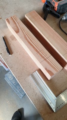

Even een nieuwe techniek aanleren voor het maken van de pennen.
Voorheen deed ik het met de handzaag en beitels, nu met de tweede zaagtafel (als je hem hebt, gebruik 'em!).
en gelijk even (rekening houdend met de 2mm inval) de gaten uitgetekend:
het komt allemaal precies uit, dus het valt of staat nu met de nauwkeurigheid waarmee ik de gaten maak.

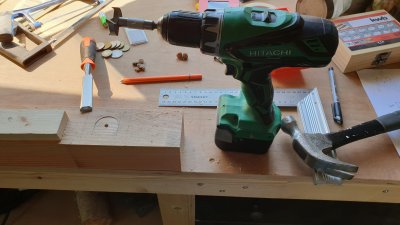

En daar heb ik nog steeds geen machine voor... dat word dus wederom handwerk.

Mooi bezig hoor trigger.
En dat handwerk... dat heeft ook wel weer iets toch?
Je zou een deel van de gaten kunnen uitboren met een forstnerboor, scheelt hakken.

Ja heb ik toevallig net gekocht vorige week, dus dat gaan we maar eens even testen!
En dankjewel :). Handwerk heeft zeker wat, ik heb er ook niks op tegen, maar er is nog zoveel dat ik nog nooit heb gedaan dat ik nu technieken varieer om overal een beetje ervaring mee op te doen.

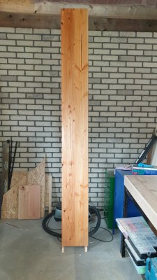

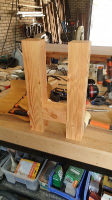

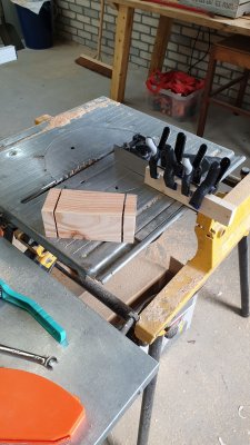

De eerste staander is een feit. Nog niet verlijmd, ze moeten nog gefreesd en geschuurd worden.
Bovendien hou ik zo mijn opties open voor het openhalen van de bovenzijde voor de 'japanse verbinding' van de bladliggers in de poot, zoals bij de tafel.
dit werkt heel aardig, maar ik ik twijfel nog of ik dit of de frees fijner vind werken als start.
De frees is irritant om naar te luisteren en je kan uitschieten, bovendien komt hij minder diep natuurlijk, maar je komt wel netter in de hoeken.

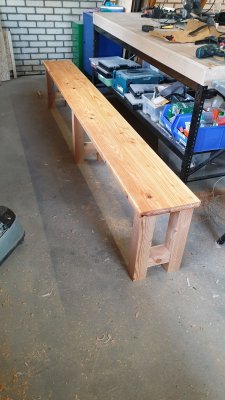

Ik had even angst dat ik de bank te smal had ontworpen en dat hij wellicht makkelijk zou kantelen naar voren of achteren. Gelukkig blijkt die angst ongegrond :). Zelfs met niet-verlijmde poten, zonder bladliggers en zonder dat het blad zelfs maar vast zit aan de poten zit het al heel erg solide. De poten wegen dan ook anderhalve kilo per stuk dus het heeft (zeker straks) wel wat gewicht mee.
Ik twijfel nu toch over een middenliggertje onderin... zou qua rigiditeit ideaal zijn maar ik denk niet dat ik er esthetisch mee weg kom, die dwarsliggers zijn zó kort...

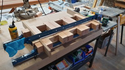

Vanavond de U-staandertjes een facetrandje gegeven, dat kleine gefriemel was geen doen met de bovenfrees dus het was sneller met een scherp beiteltje. Daarna alles mooie gladgeschuurd, korrel 120 wederom. Even 3 stukjes MDF op 12 centimeter gezaagd als afstandsplaatjes, dit om te voorkomen dat de poten niet haaks opdrogen onder invloed van de klemdruk. Twee klemmen om en om op de positie waar verlijmd word om ook daar de boel recht te houden en één klem lichtjes aangedrukt bovenop om de wigjes op de plek te houden.
Dit laten we lekker tot morgenavond liggen, want morgenochtend vroeg vertrek ik met de aanhanger naar het verre zuiden om een nieuw stuk gereedschap op te halen... indien alles voorspoedig loopt heb ik morgenavond dus iets leuks te tonen aan jullie.
