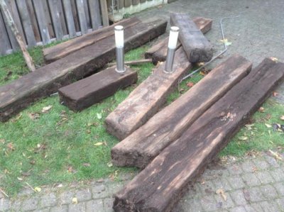

Bedankt voor de reacties. Nieuw bewerken is inderdaad ook een mogelijkheid maar ik vindt de uitstraling van oude, liefst al voor een deel vergaan, juist mooi. Beetje zoals op onderstaande foto, zijn dit geen "spoortbielzen"? Dan heb ik misschien de verkeerde naam gebruikt.
Ideeën?

en ze zitten vol met creosootolie en andere troep; daar hecht niks op en die wil je niet in je kamer hebben....

Lijkt mij dat er nogal wat nadelen kleven aan het gebruik/ verwerken van spoorbielzen. De bielzen zijn wss vervuild met zand/ ijzer/ grint, om nog maar te zwijgen van de middelen waarmee de bielzen behandeld zijn. Creosoot (Polycyclische Aromatische Koolwaterstoffen) is zwaar kankerverwekkend.
Er zijn vast veiligere middelen om nieuwe onbehandelde eiken bielzen een oude doorleefde uitstraling te geven, en die je dan met een gerust hart in je interieur kunt plaatsen.

Ben het met de voorgangers eens. Als je bielzen wilt die zo verweerd zijn dat je geen last van de creosoot wilt hebben, gebruik dan gebinten. Minder verweerde gebinten zweten het creosoot uit. De vlekken krijg je niet meer uit de kleding om over de penetrante stank nog maar niets te zeggen. Ze zijn allen geschikt als hoekpost in een weiland. Maar veel boeren willen ze ook niet meer hebben want het is chemisch afval als je bij de stort er mee komt.
Misschien zou het een mogelijkheid zijn om de bielzen te laten stralen, maar of je dan de creosoot olie nog ruikt?

Ik heb vroeger een 3-tal oude bielzen bewerkt met een oude houtbeitel en een haakse slijptol.
Deze zijn toen gebruikt om een gedeelte van de zolder in de kamer op te vangen. We hadden geen last van stank o.i.d..
Werd er toen misschien iets anders gebruikt om de bielzen te verduurzamen?
