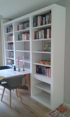

Voor wat betreft materiaalkeuze: je kunt ook combineren met MDF en een massieve houtsoort. Zo heb ik onlangs deze maatwerk kastenwand opgeleverd. Het kader (80mm dik) is gemaakt van 18mm MDF, rondom in verstek gezaagd. Voor de legplanken heb ik met klem geadviseerd om massief hout te gebruiken. De kleine meerprijs t.o.v. MDF weegt niet op tegen het onvermijdelijke doorbuigen van MDF. Omdat ik nog een partij eiken had liggen zijn alle legplanken gemaakt van dit materiaal (dikte 23mm).

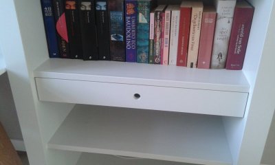

Maatwerk details van deze kastenwand:
1. de onderrand loopt niet door, zodat de tafel als het ware in de kast kan worden geplaatst;
2. elektra in de staanders ingebouwd (twee keer dubbel wcd);
3. in de smalle lade is ruimte voor tablets en smartphones. Niet alleen kunnen ze uit het zicht worden opgeborgen, door dat er een wcd achter zit dient het tevens als oplaadstation.
Dat koop je dus niet bij IKEA en zo...
Totale kosten, MDF, eiken panelen alsmede centraaldozen, wcd's, verf, ladegeleiders etc. etc. bedroegen € 945,62.

@Ekko, heel knap, mag ik vragen hoe je die MDF zo mooi hebt afgewerkt? Is dit gespoten en zo ja heb je het zelf gespoten of naar een spuiterij gebracht? Mijn probleem met MDF is altijd het nadien in een mooie kleur krijgen...
Oceans'11
22 mrt 2013
967
NL, Drachten
www.oceans11.nl
Bedankt voor het compliment !!!
We geraken een beetje off-topic, maar ik wil toch wel even inhoudelijk reageren.
Zoals aangegeven heb ik het kader in verstek gemaakt. Daarmee elimineer je al meteen de altijd lastige kopse kanten van het MDF.
Voor het overige heb ik het heel basic gedaan: goed schuren, goed (!!!) afnemen, het geheel 1 keer gegrond en daarna voorzien van 2 lagen lakverf in RAL-9003.
Daarvoor gebruikte ik Wyzonol zijdeglans watergedragen lakverf gebruikt in de kleur RAL-9003. Gewoon met een filt-rollertje gedaan... :rolleyes:
