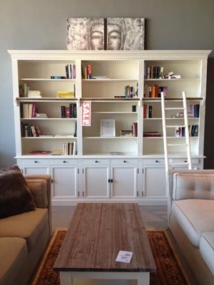

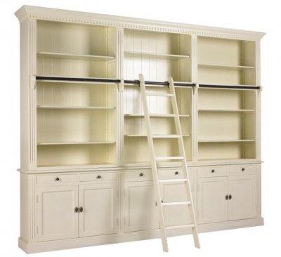

Als we straks verhuist zijn wil mijn liefje een bibliotheekkast
verhuizen is duur en die kasten ook
Als ik die kasten zo bekijk dan denk ik, dat kan ik ook wel (met een beetje geduld)
de vraag is meer, loont het zich om er zelf aan te beginnen (even van de lol afgezien)
Dergelijke kasten, 3 meter breed, 2.40 hoog kosten zo een 1300/1400 euro
Het gaat om een precies model zoals op de plaatjes (boven geen deurtjes, onder wel, laatjes er tussen in etc)
Als het lonend is, welk houtsoort zouden jullie toepassen, degelijk, betaalbaar en prettig te bewerken
De kast moet overigens ook wit worden

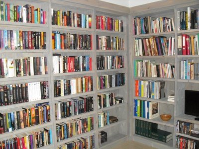

Als sluitstuk bij mijn recente verbouwing heb ik een complete bibliotheek gebouwd, prijs voor alle materialen samen kwam op 1058€ kleurbeits inclusief:p Deze bib. beslaat 4 muren en er zit een kleine 36lm schabben in. Bouwmateriaal, Sitka Spruce multiplex 18mm, en 3/4 dikke geschaafde latten III keus.
Hier een gedeelte ervan,

Mooie kast renault, dat geeft wel weer inspiratie...
Tuoh bedankt, dat bewijst dus dat het best lonend kan zijn
