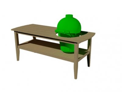

Ik hou het iets simpeler, ga voor onderstaand ontwerp:
Morgen even hout halen denk ik (wordt Douglas om te matchen met de rest van de tuin).
Ik zal nog even een appart topic aanmaken voor de bouw :)
Bekijk bijlage 96091
Nice. Haal je je hout gewoon in de bouwmarkt en gebruik je standaard maten? (Bedenk me even dat ik geen vlak/vandikte bank heb dus gebonden ben aan wat recht te koop is)
Het ei aan de linkerkant, dan moet je eigenlijk wel linkshandig zijn? Anders heel goed nadenken of dat je dat ei wel links van je wilt.
Hout ga ik halen bij Douglas-hout.nl (online bestellen, ophalen in Ede), zij hebben de maten die ik wil (geschaafd en wel). Ontwerp is dus ook gebasseerd op de beschikbare (geschaafde) maten:
Poten 70x70mm (geschaafd 65x65mm)
Rails 70x50mm (geschaafd 65x45mm)
Planken 30x150mm (geschaafd 26x145mm)
Mochten er nog zaken veranderd moeten worden, dan heb ik hier wel eea aan gereedschap om zelf nog een en ander aan te passen.
Punt is dat mijn ei nu los op de nest staat, mijn werkplaats (in wording) een puinhoop en dus niet echt goed bruikbaar, dus weg van de minste weerstand en het snelste resultaat :)
Bekijk bijlage 85038
Ik weet niet welke maat ei je voor dit ontwerp bestemd hebt, maar dit ontwerp neigt wel naar doorzakken in de loop der tijd. Zeker met een zachte houtsoort als douglas. De tafel die ik hiervoor had was de standaard tafel van BGE ook douglas en die was na 2 seizoenen al zo krom als een hoepel.
Thanks voor de heads-up, er komt een large in. 2 seizoenen is prima, dan zal mijn werkplaats we een keer af zijn en wordt een wat stevigere constructie wat makkelijker te fabrieken.
