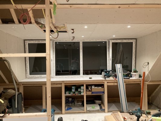

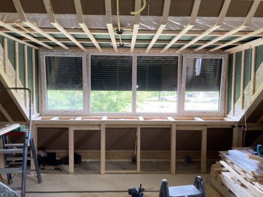

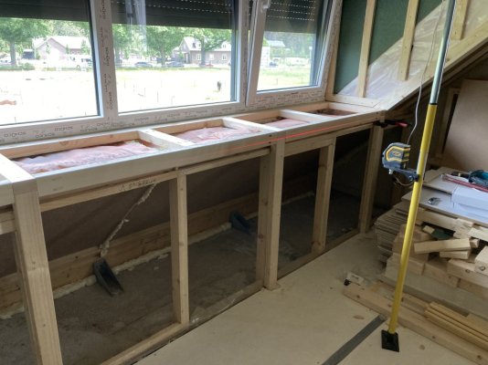

ik ben bezig om de zolder te verbouwen. Onlangs hebben we een dakkapel laten plaatsen en als vensterbank wil ik eiken planken gaan verlijmen om hier een mooi diepe (57cm) zitvensterbank van te maken. Nu zit ik alleen met het volgende. Hoe ga ik deze bevestigen? Omdat ik er via de onderkant niet bij kan komen zal dit namelijk een uitdaging worden. Gewoon schroeven en de schroef wegwerken lijkt mij geen optie ivm het ‘werken’ van het hout. Ik zat er aan te denken om in het frame rampamoeren te maken en dat in het hout van de vensterbank sleufgaten te maken zodat de bevestigingsmoer dan vrij kan werken. Het mooi wegwerken van de moer is dan wel weer een uitdaging.
Hebben jullie wellicht wat tips voor mij?
Het duurt nog even voordat ik er daadwerkelijk aan begin dus ik heb nog tijd genoeg om de beste optie te vinden. Ter verduidelijking wat foto’s van de huidige situatie:
B01FF05E-1F1B-4F23-836D-B36F265D0E1B.jpegE0966BBC-1587-40CD-8FFA-B05C7DBA1BAB.jpeg326DF806-4101-4906-9CDE-FFD3DF676A5E.jpeg

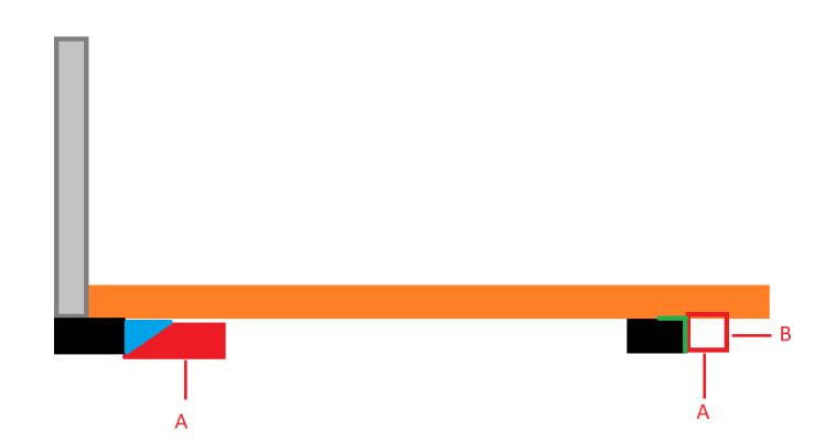

Als je aan de kant van het raamkozijn, onder de vensterbank aan het frame een haaklat (French cleat) maakt waar de plank precies in schuift, hoef je 'm alleen nog maar aan de voorzijde vast te maken zodat hij daar niet omhoog kan wippen.
Als je ook daar niet vanaf de onderzijde bij kunt, zou je daar ook een vierkant balkje (of aluminium hoekprofiel) onder de vensterbank kunnen schroeven voor het monteren, en dan dat balkje met een stel horizontaal geplaatste schroeven aan je bestaande frame vastmaken.
Omdat een plaatje meer zegt dan 1000 woorden:
dwarsdoorsnede van je vensterbank etc:
oranje de vensterbank
grijs je kozijn
zwart de balkjes van het frame wat je nu al hebt staan
blauw het vaste deel van de haaklat die je moet vastmaken aan dat achterste balkje
rood massief de haaklat die je vooraf vastmaakt aan de onderzijde van de vensterbank
rood omlijning de montagelat (of hoekprofiel in het groen) aan de vensterbank, die je vooraf vastmaakt met schroef A, en bij plaatsing de vensterbank met schroef B fixeert.
Eventueel wat lijmkit tussen de beide delen van de haaklat om beweging daarvan weg te nemen.
Nog wel een tip; stop de ruimte onder de vensterbank (tussen het frame) vol met isolatiemateriaal (steenwol, vlaswol oid) zodat dat geen klankkast wordt.

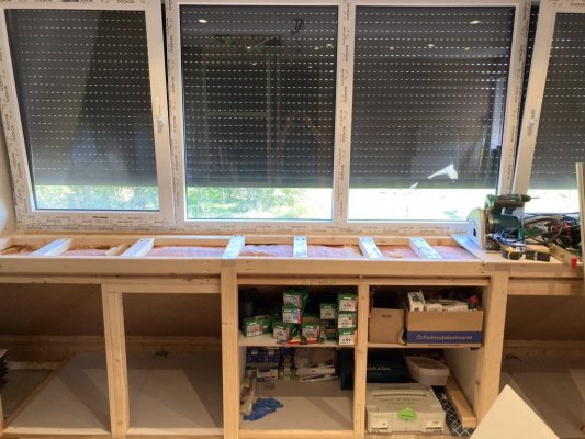

vwb het advies voor de ruimte boven en onder de kiepramen. Boven kan ik niets meer winnen. Er zit immers overal al gips tegenaan. Maar voor eventueel een gordijn maakt het niet uit, die gaan er namelijk niet komen. We vinden het rolluik in antraciet kleur mooi genoeg. De vensterbank daar ben ik inderdaad al achter gekomen. Ik heb namelijk tijdelijk mdf platen er op gehad. Ik weet nu dus al dat de vensterbank zelf niet dikker moet zijn dan 2cm. Dit is niet heel dik maar gezien de ondersteuning waar het op komt te liggen moet dit wel afdoende zijn. Ik ga het verstekende deel echter wel opdikken met een extra lat eikenhout er op gelijmd zodat het geheel er wel massiever uit ziet. De tip van het opvullen van de ruimte met isolatie (vanwege het hol klinken) die neem ik ook ter harte! Ik heb namelijk nog isolatie over van de binnenmuren. Hier heb ik de isolatie ook gebruikt voor geluidsdemping.
Dit is momenteel de huidige situatie. op de foto rechtsbovenin kun je trouwens zien dat de gipsplaten niet aansluiten. Hier zit de verstevigingsbalk die ze hebben moeten plaatsen voor de dakkapel. Deze wil ik wegwerken met een eikenhouten omlijsting zodat het er uit ziet alsof het een eiken draagbalk is.
