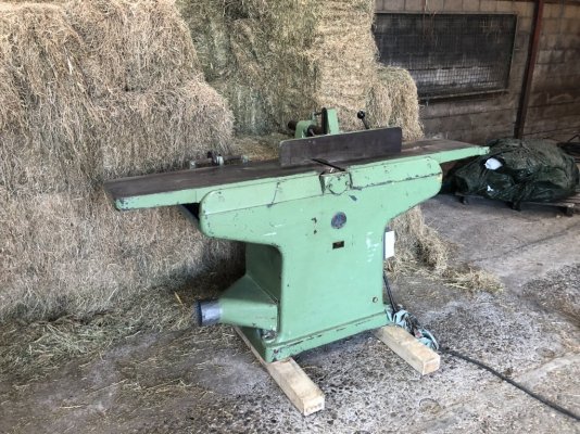

Vorige week via marktplaats dit beest van een machine aangekocht:
Een grote Beuving schaaf / vlakbank. Aangezien hij niet in mijn schuurtje past staat hij bij de buurman.
Mijn bedoeling is om hem wat op te knappen en weer door te verkopen.
Er zat een setje messen in en een setje messen bij die net van de slijperij af komen.
Ik heb geprobeerd een stukje te schaven, maar dit heeft nog niet het gewenste resultaat zoals ik bij mijn kleinere VVD bankje gewend ben (die wel in de schuur past...).
Voor mijn gevoel kan ik te weinig druk leveren op het hout. Hij snijdt niet, maar klapt er soms hard op. De tafels kan ik helemaal stellen (tot 15mm schaafdikte, wat een joekel), maar ook bij 0,25mm heeft het geen echt effect.

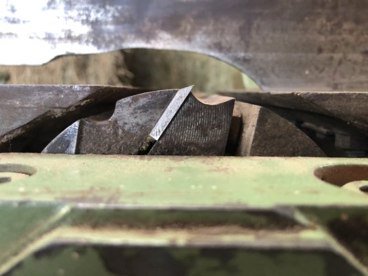

Zie bijgevoegde foto hoe ik het nieuwe setje messen heb ingevoerd (en die zijn echt scherp):
Ik ben dus op zoek naar wat expertise; doe ik het zelf fout? moet ik het anders instellen? of kan ik simpelweg te weinig druk leveren en is een doorvoerrol hier een must?

Lijkt goed te zitten. Wat voor hout en formaat hout probeer je te schaven? In basis werken die dingen allemaal het zelfde en met scherpe messen moet hij gewoon schaven. Als je hout klappert zijn je messen bot.

Voor de zekerheid: draait die de goede kant op?
En staat het mes hoog genoeg? Op de foto *lijkt* het net of die lager staat dan de rechter kant van het messenblok.
Ja, hij draait de goede kant op. Rechtsom richting de aanvoertafel.
Dat laatste ga ik nog eens nameten... Maar mijn duimstok wordt 3-4mm meegenomen per mes-gang.
8.980
2.503
dan is de hoogte in orde
plaats je je hand vooraan op het hout van zodra het een veilige lengte voorbij de messen is ?
hoeveel neem je in 1 keer af ?
heb je enig idee van de draaisnelheid van de schaafas ?
