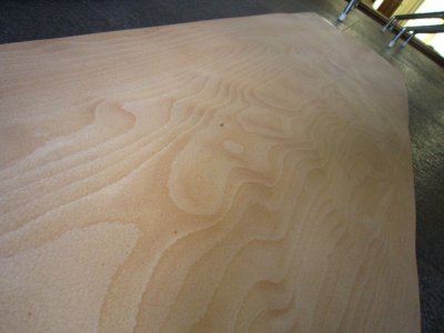

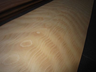

Houtbeschrijving: Nederlands (inlands), Belgisch en Frans beuken verschillen onderling vrijwel niet in kwaliteit. Frans beuken kan veelal in grotere afmetingen worden aangeboden. Het in Oost-Europa gegroeide hout is vaak zachter en milder dan het uit West- en Noord-Europa afkomstige hout. Beuken heeft een regelmatige en dichte structuur. De tot 4 mm hoge stralen zijn op het langsvlak meestal duidelijk te zien. Het kernhout is witachtig tot lichtbruin, nadonkerend tot licht geelbruin. Het Deense beuken is vrijwel wit van kleur, vast en hard en wordt speciaal om de kleur gezocht voor stoelen, boxen en andere producten waar een blanke en egale kleur is vereist. Gestoomd beuken is roze- tot lichtrood. Gestoomd hout heeft voordelen, zoals verminderde inwendige spanningen. In beuken komt vaak onregelmatig gevormd rood kernhout voor. Deze verkleuring heeft geen invloed op de sterkte, wel heeft dit een nadelige invloed op de impregneerbaarheid. Er is geen duidelijk kleurverschil tussen spint- en kernhout.
Houtsoort: loofhout
Draad: Recht, soms golvend.
Nerf: Fijn, gelijkmatig.
