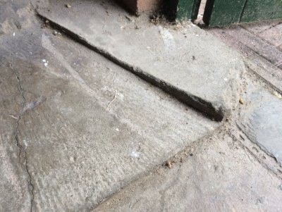

Al enige tijd erger ik mij aan de vloer in mijn werkplaats (circa 550 x 250 cm). Een gedeelte van mijn werkplaatsinrichting staat op wielen, maar die rollen niet handig door de werkplaats. Dit komt voornamelijk door de opstaande rand rond de smeerput. Op andere plaatsen zitten er oppervlakkige barsten of andere beschadigingen in het beton. Nu wil ik graag de gehele vloer voorzien van een nieuwe toplaag zodat de egaal is. Hiervoor zal ik de volgende stappen moeten uitvoeren:
  • Opstaande rand rond de smeerput verwijderen
  • Opstaande rand naar aanbouw garage verwijderen
  • Smeerput voorzien van een dragende betonvloer
  • Gehele betonvloer inclusief smeerput "egaliseren"
Nu heb ik hierover een aantal vragen:
  • Met welk cement/beton-middel kan ik de vloer van de smeerpunt het beste maken en hoe dik moet deze zijn? Moet deze voorzien worden van bewapening? Nu zit er een houten plaat (2 x 12 mm multiplex op elkaar) in de smeerput en die rust op een frame van houten balkjes (5 x 7 cm). Dit frame staat op de vloer van de smeerput en is ook in de zijkanten van de smeerput vastgeboord. Mijn idee is om de vloer een aantal centimeter (10? 20?) te laten zakken en daarop een vloer te storten. Indien nodig kan ik gaten in de zijwand boren om daar metalen staven in te steken om zo voor een bewapening te zorgen. Na drogen moet de vloer zelfdragend zijn. Gezien de beperkte afmetingen van mijn garage ga ik er niet van uit dat er ooit een zware zaagtafel of andere machine in komt, dus de belasting is beperkt. De smeerpunt is droog van binnen.
  • Met welk middel kan ik de vloer het beste egaliseren? Misschien is egaliseren niet het juiste woord, omdat dit meestal gebruikt wordt voor een opvullen van een beperkt hoogteverschil. Nu is het hoogteverschil op de meeste plekken maar 5 mm, maar er is 1 stuk dat 12 mm lager ligt. Daarnaast zal door het wegkappen van de opstaande rand van de smeerpunt ook de nodig beschadigingen ontstaan en die zullen opgevuld moeten worden.
  • Moet er een primer op de vloer, voordat er een middel op kan om het te "egaliseren"? Zo ja, welke?
Ik heb heel weinig verstand van dit soort zaken, dus alle hulp is meegenomen. Indien mogelijk ook de productnamen vermelden, want ik zie door de bomen het bos niet meer.

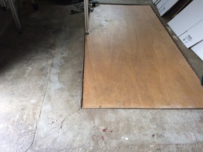

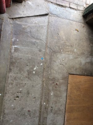

Links de opstaande rand naar het andere stuk van de garage en nog een uitstekend stuk beton dat verwijderd moet worden.
Detail van de opstaande rand en uitstekend deel

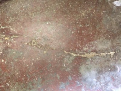

Een van de grootste scheuren in het vloeroppervlak en tevens vervuiling door verfresten

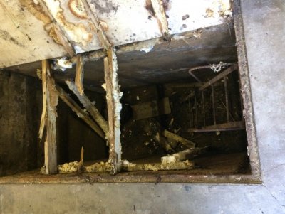

De smeerput (onder de houten plaat) met de opstaande randen

Ik weet niet hoe diep je smeerput is, maar ik zou er en paar gaten in boren voor het vocht, vervolgens vullen met zand tot 15 cm onder het peil, dan wat isolatie van 5 cm er in , een betonnet wat een cm of 4 boven de isolatie zit ( stoeptegel kapot slaan en deze als afstandhouder gebruiken) en vervolgens beton er in.
daarna met wat Ardex A950 de grote voegen en gaten dichtsmeren in de rest van je vloer en vervolgens wat egaline eroverheen.
Hoop dat je mijn verhaal begrijpt, anders hoor ik het graag.

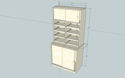

Hoewel ik snap dat ik opbergruimte weggooi, ga ik de smeerput toch volgooien. De belangrijkste reden is dat ik zo veel mogelijk van mijn werkplaatsinventaris op wielen (wil) heb(ben) (gedeelte van mijn werkbank, zaagtafel, nog te maken kastjes met kolomboor en eenzelfde kastje met mijn lintzaag). Op die manier kan ik de beperkte ruimte veel beter gebruiken. Met name de breedte van 2,5m is nog al eens een beperking. Een gladde vloer is nodig om alles goed rond te kunnen rijden. De smeerput heeft al een opstaande rand, waar ik mij nu al behoorlijk aan erger en als ik een luik zou moeten maken, dan zou ik die rand weg moeten halen en een luik moeten maken zonder randen of kieren. Het luik zou het vocht dat in de smeerput komt wel weg moeten laten. Het lijkt mij heel lastig om dat voor elkaar te krijgen zonder randen, kieren of ander oneffenheden die mij in de weg zitten. De smeerput zit heel centraal in mijn garage, dus ik kan er ook niet omheen met mijn inventaris op wielen.
Daarnaast heb ik de luxe dat mijn werkplaats maar de helft van mijn garage is. Er zit nog een stuk aan van 6 x 2 meter. Dat is een doorgang en daarmee lastig te gebruiken als werkplaats. De verf staat in de kelder en mijn compressor is Airpress L6-95 Silent (35 * 35 * 40 cm), dus daar hoef ik geen ruimte voor te reserveren. De stofzuiginstallatie komt met een cycloon en de compressor in een nog te maken kast. In de smeerput lijkt mij niet handig met de afzuigbuis en het legen van het vat.

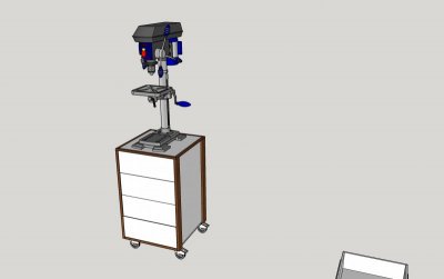

Eerste ontwerp voor het kastje. Ik wil er een maken voor de kolomboor en een voor de lintzaag.
Eerste ontwerp voor de kast. De cycloon met stofzuiger komt onderin en achter de schuifdeuren. De buis naar de cycloon komt dan an de linkerzijde uit de kast. Dit is nog niet getekend. De compressor komt bovenin, achter de schuifdeuren. De schuifdeuren worden gedeeltelijk voorzien van speakerstof, zodat er voldoende lucht is voor de stofzuiger en compressor. Het middenstuk zijn lades voor systainers.

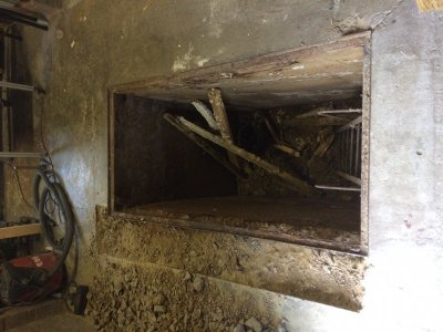

Vandaag bij thuiskomst van mijn werk was er een leuke verrassing. Mijn vader was al begonnen met het beton weghalen. Misschien een beetje te enthousiast, want ik had het hout nog weg willen halen. Maar toch erg blij met deze actie.
Vrijdag komt het zand en de spullen voor het beton en dit weekend ga ik verder aan de slag met het kappen van het beton. Maandag ga ik met mijn vader de vloer storten.
